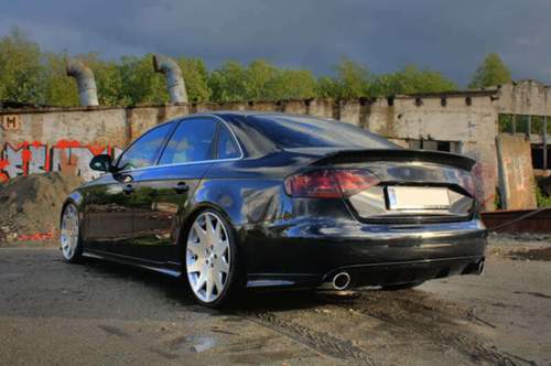

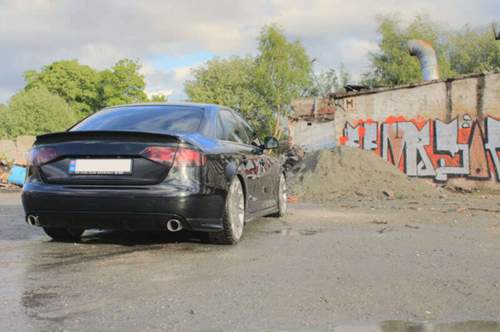

Jetzt hab ich ihn mal bestellt...wart ma mal :-)
Bilder wären schön wenn du ihn hast.
Sowieso klar...anscheinend gibts online nirgends Bilder dieses Diffusors mit Blade ohne Alu :-)...
Ich hab den Diffusor in Wagenfarbe und das Blade in Schwarz
Wie soll er denn bei dir lackiert werden?
Was kostet den das Teil aktuell?
Würde mich nämlich auch sehr interessieren.

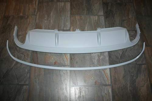

Von Audi direkt fast nicht bezahlbar, 395€ unlackiert in Einzelteilen. Hab durch großen Zufall einen bei EBay für weniger als die Hälfte bekommen.
So, Diffusor ist da. Blade ist ein Extrateil...jetzt stellt sich die Frage...Diffusor schwarz wie das Autoi...und die Blade? Silber? Rot? Hmmm, schwierig...
