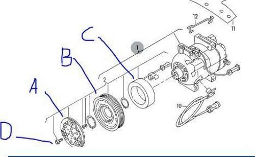

Beim C4 wurden 2 Verschieden Kompressoren verbaut .... einmal Zexel und einmal Denso und diese sind untereinander nicht plug and play austauschbar. Steuergerät muss angepasst werden und teils Kabelbaum geändert werden.
Auch ist vollkommen falsch das die Lager oder was anderes nicht ausreichend dimensioniert sind.
in den neueren Fahrzeugen kommt eine ganze andere Laststeuerung der Klimakompressoren zu tage. im C4 wird es nur mittels Magnetkupplung gesteuert ( also entweder 100%/an oder 0%/aus) .... in den neueren Audis ( und anderen Herstellern) wird eine last abhängige Regelung eingesetzt die den Kältemittelkreis/Volumenstrom anpassen können ( Bypass in der Hochdruckleitung), sprich beim starten werden nur 20% Last eingesetzt und dann je nach Regelung werden es bis zu 100% . Ergebnis ist das der Kompressor sanft anläuft und nicht abruppt volle Leistung bringen muss ... das ist der Grund warum in den C4´s der Motor regelrecht "stöhnt" , besonders im leerlauf.
Wenn der Kompressor normal gewartet wird ( also nie trockenlaufen lassen und immer genug Öl drin ) dann ist mit verschleiß erst ab 600tkm und mehr zu rechen. einzig die Magnetkupplung könnte bei häufigeren Gebrauch vorher einen Verschleiß aufweisen, aber die MK ist ja einzeln auswechselbar. .... hier aber genau auf die Ersatzteilnummer vom Kompressor achten da es zwei verschieden gibt.
Einen umbau auf die art derKompressoren/ neuen Regelung ist theroretisch möglich .... aber es müßte das ganze auto umgebaut werden .... anderen Leitungen, anderen Regelung /Steuerung, Kabelbaum , Riemenantrieb etc ..... der Aufwand steht in keinem Verhältnis zum nutzen.
Einfach einen gebrauchten originalen nehmen und bei einer Fachfirma überholen lassen oder einfach nur selber zerlegen, reinigen und mit neuem Öl befüllen .
