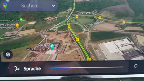

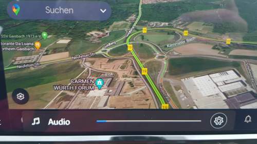

Hallo.
Seit ich meinen Golf abgeholt habe, habe ich ein Problem.
Android Auto funktioniert mit meinem OnePlus 6t (Android 10) nicht. In allen Autos, die ich davor gefahren habe, auch Audi, hat das ganze perfekt funktioniert.
Unter der Liste von unterstützten Geräten auf der VW Seite stehen tatsächlich nur wenige Modelle.
Meine Vermutung ist: das liegt an Android 11: da funktioniert es auch ohne Kabel und VW unterstützt nur die neuste Version.
Das würde bedeuten, dass ich bis eventuell Mai auf das OnePlus Update warten soll.
Ich bin aber verunsichert, ob das nicht weiterhin (auch mit A11) nicht gehen würde. Dann würde ich lieber jetzt ein Pixel kaufen. Mit der Navigation auf dem liegenden Handy fahre ich irgendwann in den Vordermann rein.
Meine Frage an community: was ist eure Erfahrung? Geht AA mit anderen Handys ohne Android 11 oder ist meine Vermutung richtig?

Nach dem Bericht von @otto58 habe ich gezielt nach meinem Handymodell gesucht und die Lösung gefunden: unter “developer settings“ muss der usb Modus auf “midi“ (was??) und der USB Deggingng muss an.
Dann geht der AA!
Also, war ein lokales Oneplus Problem, AA geht auch mit Android 10 und die Liste der unterstützten Geräte, die ich jetzt leider nicht mehr finden kann, ist bei VW irrelevant.
Man kann die wireless Android Auto Übertragung auch mit Android 10 Handys, die auch ein 5GHz Wlan haben, einstellen.
Dazu muss die Entwickleroption in der App Android Auto freigeschaltet werden. Dies erreicht man im Einstellungs Menü der Android App. Öffnet man die 3 Punkte rechts oben, kann man durch mehrmaliges drücken auf die Versionsnummer der App, mindestens 8-mal, die Entwickleroption freischalten.
