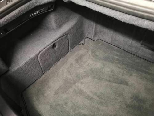

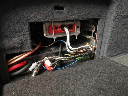

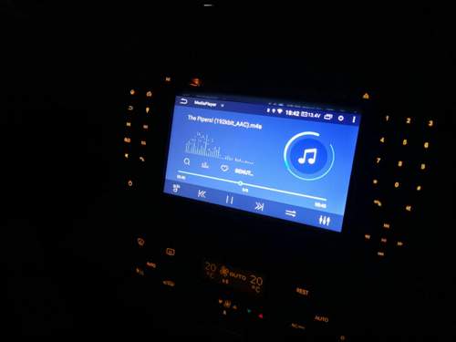

Erstmal ein paar Bilder, Kofferraum kennt wohl jeder, aber mit dem geändertem Inhalt links wohl eher nicht. Die Verkabelung wird noch leicht geändert, leider war keine Zeit mehr.
Dann Radio und den Screen der RDKS (läuft normal im Hintergrund), der USB-Anschluss im Fach unter dem Ascher (Nichtraucherfahrzeug, was sonst), der WLan-Reciever und zu guter letzt ein Bild von der Anleitung zur Reifendruckkontrolle.
Leider hat sich beim Einfahren in die Garage der rechte Kotflügel dazu entschieden, absolut spontan und unvorhersehbar, in Kontakt zum Sprieß (nennt man die so?) zu treten. Dies hat die ganze Freude an dem fertigen Kofferraum irgendwie etwas getrübt und unsere Gedanken drehen sich seitdem ausschließlich um die Kosten der Einfahrt unseres Lackierers, die wir wohl bald finanziert haben werden.
