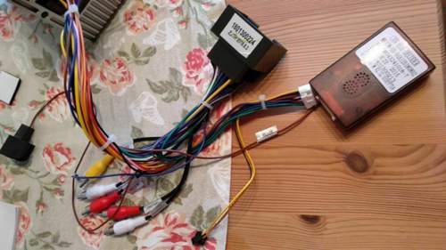

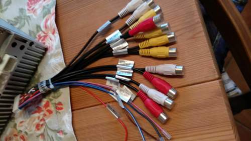

Hallo nochmal,
habe das Radio (V5754) jetzt eine Woche nach Bestellung heute erhalten :D
Ich habe mir vorab mal die ganzen Kabel angeschaut und bin Dank mangelnder Anleitung leicht verwirrt.
Es sind zwei "große" Kabelbäume dabei:
Der erste ist ja ziemlich selbst erklärend bis auf die Chinch Anschlüsse ONSTAR+ und ONSTAR-.
Der zweite, wo auch die Anschlüsse für eine Endstufe dran sind, wirft einige weitere Fragezeichen.
Da sind Kabel wie: REVERSE, BRAKE, ILLUMI, ANT-CON. Im Prinzip ist mir klar wofür die sind, aber benötige ich die auch, wenn ich einen CAN-BUS Adapter hab?
Kann mir einer behilflich sein? Bin für Tips sehr Dankbar
bis bald Mok
Kabel1
Kabel2
Ich denke die Kabel sind auch für andere Fahrzeuge gedacht, das wirste ja sehen wenns nicht geht
Brauchste nicht! Sind optional, wenn die canbus box nicht passt.
Achte darauf, dass du in den Werkseinstellungen GM05 raise einstellst.
