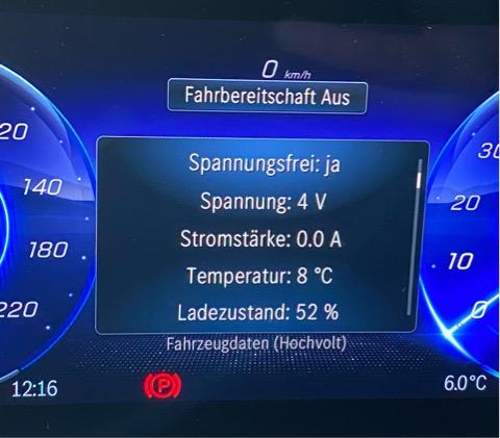

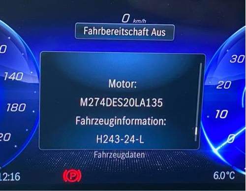

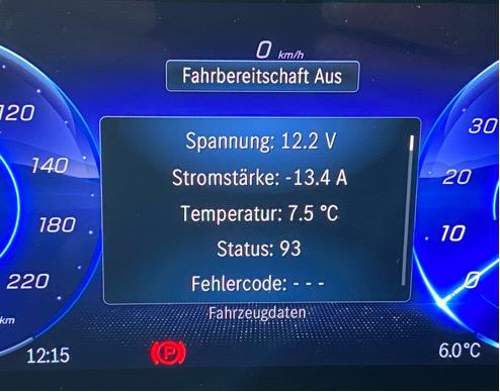

Aktiviere denn Werkstatt Mode/Service Mode und beobachte die Heizleistung . Die belegt das eindeutig.
@mirotrost schrieb am 22. Januar 2025 um 13:38:59 Uhr:
Könnte bitte jemand mal eine Aktuelle Anleitung für den Werkstattmode posten? Die diversen Tips hier vom Forum und in YouTube funktionieren nicht für einen EQA 300 vom Dezember 2024 mit NTG7…
@alingn schrieb am 22. Januar 2025 um 17:05:13 Uhr:
Nur die EQ-AMG heizen in Sport+ die Batterie zur vollen Leistungsabgabe. Alle anderen EQs heizen die Batterie nur bei der Anfahrt zur Ladesäule wenn sie als Ziel im Navi ist.
Nur zur Info: Es gibt keinen EQA als EQ-AMG.
Insofern ist die Sport+-Sache hier uninteressant ...
Beim EQA gehts so nicht ...
Grundstellung im Fahrerdisplay (Gesamtkm). "Zündung" Stufe 1. Lenkrad linke Seite: Home Taste 10 s drücken, OK Taste 5 s drücken. Beim Wechsel von Home auf OK unter 1/2 s sonst geht das nicht.
