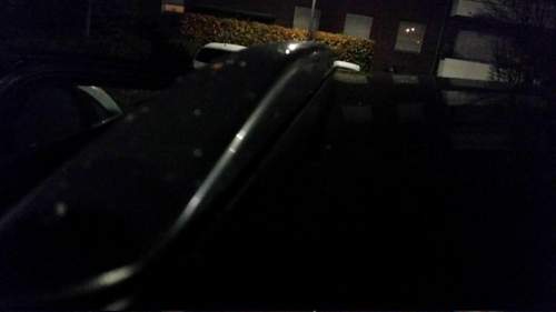

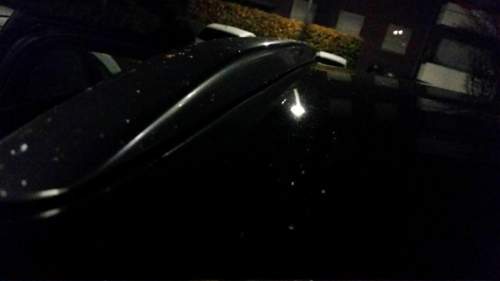

eben hatten wir Gelegenheit, unseren neuen Galaxy (Modell 2016) das erste Mal in Augenschein zu nehmen. Zulassung und Übergabe stehen noch an.
Der Händler machte uns von sich aus auf ein Problem aufmerksam: Auf der in Fahrtrichtung linken Seite ist relativ weit hinten am Auto am inneren Übergang zwischen Dach und Dachreling eine leichte Eindellung, die dazu führt, dass die Befestigung der Reling ein kleines Stück zu sehen ist. Fotos kann ich (noch) nicht beisteuern. Ausmaß (reine Schätzung) in der Längsrichtung der Reling vielleicht 5cm, in der Höhe wenige Millimeter, aber beim genauen Hinschauen schon deutlich sichtbar.
Nun die Informationen vom Händer: Dieses Problem sei bereits bei Ford angesprochen worden und sei als produktionsbedinger Serienfehler bekannt, d.h. alle zurzeit produzierten Galaxy hätten dieses Problem. Eine Beseitigung sei nicht möglich, das Problem sei aber technisch unkritisch. Interessanterweise eben asymetrisch, da auf der rechten Seite nicht vorhanden.

Themenstarteram 30. September 2016 um 13:51
Hatte nun Gelegenheit, vor Ort Bilder von der linken Seite zu machen.
Der Fehler ist auch auf der rechten Seite andeutungsweise zu sehen, allerdings nur sehr minimal und kaum per Bild erfassbar.

Danke für die Info und das Bild. Damit stimmt die Aussage schon mal nicht, dass die gesamte Serie diesen Fehler hat.
WOW! Das ist wirklich heftig!! Sowas würde iche nie akzeptieren!! Maximal mit einer massiven Preisminderung.... aber schon mit Schmerzen.. Unglaublich was momentan Ford lieferm möchte.
Es kann schon sein dass das Auto so nicht direkt vom Werk kommt....

ich habe Freitag meinen neuen Galaxy übernommen und er hat die gleiche Delle. Es dürfte sich wirklich um einen serienmäßigen Fehler handeln.

Man hat mir angeboten die Delle zu entfernen. Das würde heißen: Dachhimmel entfernen, Reling entfernen, ausbeulen, verspachteln, lackieren......... und das bei einem neuen Fahrzeug. Ich habe vorerst den Fehler in der Übernahmebestätigung festhalten lassen. Übrigens, der Galaxy im Schauraum des Händlers hat auch den gleichen Fehler.
