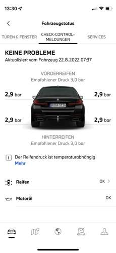

Jemand eine Erklärung bzw. Lösung ohne Extrabesuch beim Freundlichen?

Was ist die Frage? Die Anzeige gibt klar an, was die SOLLdrücke vorn und hinten sind. Die zugeordneten ISTwerte sind korrekt, passend dazu und die Reifenfärbungen sind auch ALLE 4 grün!. Also?
Hast du einmal eine Initialisierungsfahrt daraufhin gemacht ?
[NACHTRAG] @bsa11 - Hast Recht, habe mich auch eben verwirren lassen :-)
Aber es steht bei ihm dennoch "Geringer Druck"
Genau! Trotzdem ist das Fahrzeug der Meinung, dass der Reifendruck zu niedrig ist?
Passt aber eigentlich alles. Kann man die Auswertung irgendwie zurücksetzen?
Fehler besteht seit ca. 2 Wochen, ca. 1000km gefahren seitdem.
Wie oben bereits angemerkt - eine Initialisierungsfahrt durchführen
@swa00 schrieb am 19. August 2022 um 12:02:21 Uhr:
So eine Meldung hatte ich bisher noch nicht.
Ich würde einmal die Einstellungen auf Volllast ändern und neu initialisieren und anschließend wieder so einstellen wie gewünscht (Teillast oder ähnlich).
Und dann mal schauen was passiert.

Vielen Dank! Das hat Abhilfe geschaffen.

Was aber vollkommen egal ist. Stellst du 2 bar ein, machst eine Initialisierung dann zählt die 2 bar intern als dein Soll Druck. Die Anzeige im Auto sind die von BMW empfohlenen Drücke unter Berücksichtigung der Temperatur und eingestellten Reifen.

Gehe ich recht in der Annahme, dass mit „Initialisierungsfahrt“ der in der Betriebsanleitung aufgeführte Reifenreset gemeint ist?
Ja.
Sicher? Ich hätte erwartet, dass auch intern die BMW-Vorgabe als Solldruck gilt.
Nein, das beruecksichtigt sogar die Temperatur im Reifen. Eigentlich richtig toll gemacht, man kann jederzeit den Luftdruck pruefen und korrekt einstellen. Sogar wenn der Reifen warm ist.
@hennes-2 schrieb am 20. August 2022 um 18:01:47 Uhr:
Ziemlich. Denn im X3 war er auch mal falsch angelernt und hat gewarnt obwohl die Drücke eigentlich gestimmt hätten.
