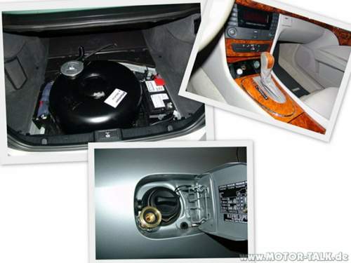

Bei mir ist die Batterie nach rechts versetzt. Ich schätze die Erhöhung auf 9 cm, müsste aber noch mal nachmessen. Sind die Schienen für das Easy-Pack-System normal bündig eingelassen?
Der 83 L-Tank ist 270 mm hoch, der 72er m.W. 230 mm, passt also auch nicht ohne Erhöhung des Kofferraumbodens.
Es wäre wirklich super, wenn du mir ein Bild machen könntest von deinem verbauten Tank (& Lage der Batterie) und wie es aussieht wenn der Kofferraumboden darüber liegt.
Der Umrüster sagte mir bereits, dass der Boden dann uneben wird (wie viel hatte er nicht erwähnt), damit habe ich kein Problem, solange es nicht zu viel wird (5 cm wären durchaus akzeptabel).
Iast doch kein Problem, lass den Umrüster mal machen.
So sieht es mit versetzter Batterie aus .
Tankadapter kann unter der Klappe verbleiben, Deckel geht bequem zu.
Bedienschalter im Schenbecher.
Die Abdeckung musst Du Dir im Netz fischen, mache nur technische Fotos für mich und den Kunden.
Das Foto entspricht dem Einbau bei mir.
Mein Umrüster hat dann eine (vermutlich) Sperrholzplatte mit Seitenteilen verschraubt und komplett mit schwarzem Velourteppich überzogen. Im Ergebnis ist der Kofferraum nicht uneben, sondern 9 cm flacher als normal. Zusätzlich passen unter diesen Deckel neben und vor dem Tank all die Sachen, die man immer dabei hat, aber nie braucht (Wolldecke, Karten, Werkzeug, Öl, Tirefit, Schneeketten...).
