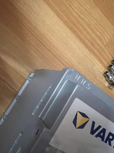

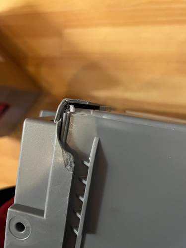

habe heute eine KFZ Batterie zugestellt bekommen.

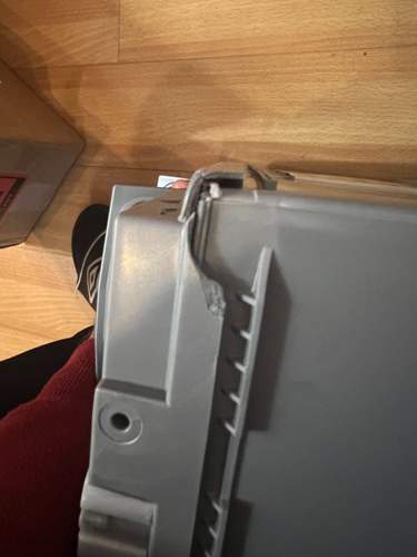

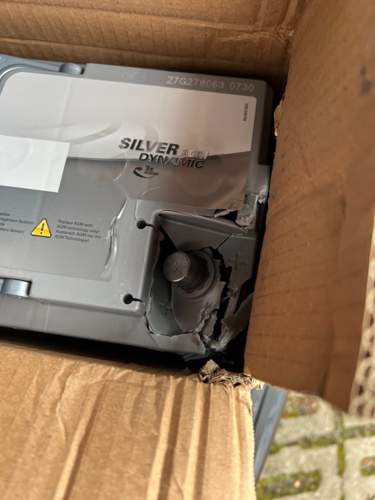

Und da sind mir nun zwei Risse aufgefallen, einer davon scheint mir relativ oberflächlich aber dennoch präsent und beim anderen fehlt mehr oder weniger eine Ecke.
An sich hätte ich gesagt, dass mich das nicht stört, aber...
...was ist mit potenzieller Feuchtigkeit die eindringen kann?
...was ist mit potenziell austretender Batteriesäure?
Ich weiß leider nicht wie so eine Batterie im inneren aufgebaut ist, daher kann ich das nicht wirklich beurteilen, aber vielleicht könnt ihr euch das mal ansehen und sagen, ob das fahrlässig wäre, so etwas einzubauen.
Oberflächlicher Riss
Fehlende Ecke1
Fehlende Ecke 2

Ich würde den Akku direkt zurückgehen lassen. Der ist im Versandweg offenbar auf der Ecke gelandet. Das gibt Verformungen in der Aufhängung und Ausrichtung der in der Säure hängenden Platten.
Ich würde das reklamieren. solltest Du nicht damit durchkommen, könnte man es evtuell Großflächig und dick mit Silikon versiegeln Auch schwarzes Getriebedicht Silikon könnte Funktionieren aber garantieren kann ich nicht obs hällt.
besser tauschen.

Die Ausbruchstelle ist inakzeptabel.

Die Batterie sollte unbedingt getauscht werden (eventuell AGM und daher VRLA-Batterie), aber jetzt kommt es eventuell/vermutlich dazu, dass der Verkäufer unterstellt, dass die Batterie erst nach der Lieferung beschädigt wurde....

Update: Heute wäre meine neue Batterie angekommen, also der zweite Anlauf.
Habe die Annahme verweigert.
Bestelle dort nicht nochmal eine Batterie.
Wie ich weiter vorgehe, muss ich noch mal schauen.
