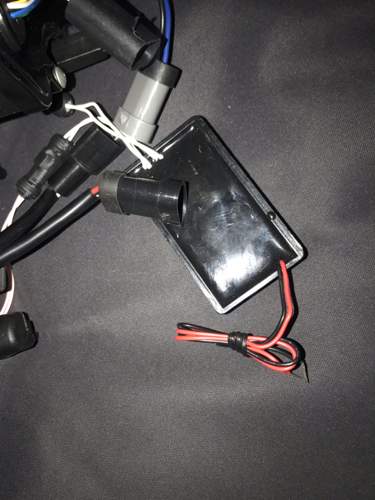

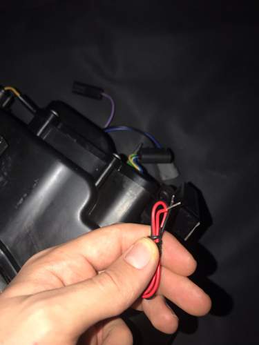

Moin, ich hab mir folgende Scheinwerfer für meinen e46 bestellt: https://liontuning-carparts.de/...e+Cabrio+schwarz+XENON----57397.html Wollte sie morgen einbauen, jedoch befinden sich zusätzlich zu den 6 Steckern die auch an den originalen zu finden sind 2 kleine Kabel, ein rotes und ein schwarzes, die denke ich zu den leuchtringen gehören.
Weiß jemand wo man die hin machen muss und wie die verkabelt werden? Finde leider kein Video wo jemand vergleichbare Scheinwerfer verbaut, vielleicht hat aber ja jemand eins das wäre sehr hilfreich. Oder aber bei einem anderen Auto mit vergleichbarer vorangehensweise. Ich lad mal Bilder hoch von den kleinen Kabeln, lg

Standlicht= Standlichtringe

Ohne die Sache jetzt genau zu kennen, vermute ich, dass die Scheinwerfer keine separaten Standlichtbirnen mehr haben, sondern dass da die Ringe leuchten. Schlussfolgerung daraus wäre, dass die Kabel für die serienmäßigen Standlichtlämpchen übrig bleiben und man daran dann das rote und das schwarze Kabel mit Lötverbindern oder Lüsterklemmen anschließen muss.

Hi, hab deine frage leider eben erst gesehen. Also wie ein weiterer user schon kommentiert hat, kann man entweder die kabel an den standlichtstecker anlöten, oder (wenn du das alte gelde standlicht lämpchen nicht mehr haben möchtest) einfach die beiden kabel in den stecker stecken (also masse auf masse und V auf V). Glaub bei mir musste schwarz auf braun und rot auf blau aber musst du im internet gucken das kann ich dir nicht sagen wie das bei dir muss
Doch, meine hatten auch die "normale" birne für das standlicht drinnen daher war kein stecker im auto frei. Hab allerdings jetzt bewusst nur die ringe angeschlossen daher hatte ich es auch frei. Theoretisch müssen die ringe ja nur masse und strom bekommen, von wo ist egal aber da die kabel nicht sonderlich lang waren hatte ich da kaum optionen
Korrekt. Er muss die Kabel an die org Standlicht anschließen. Um da nix zu verbasteln einfach online für paar Euro den richtigen Anschluss kaufen damit alles org bleibt
