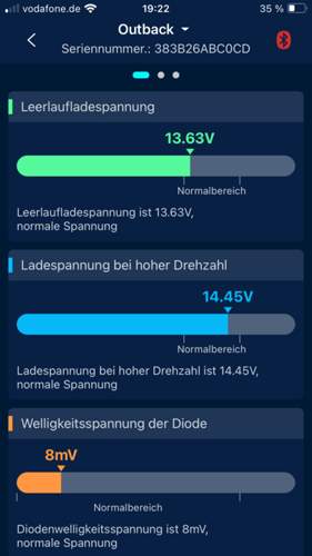

habe heute mal mit dem Batteriewächter diesen Test gemacht. Wurde im Leerlauf und dann mit ca. 2500 U
gemacht. Reicht das?
Für den Leerlauf sind die 13,6V eher am unteren Ende des Toleranzbereichs (wird ja auch so angezeigt) aber noch Ok.
14,4V bei Drehzahl sind auch in Ordnung und der Akku wird im Fahrbetrieb ja anscheinend auch korrekt geladen.
(Deine 90% Angabe)
Der Akku nimmt also anscheinend bei genügend großer Ladespannung auch Ladung auf.
Bitte die gleiche Prüfungen wie oben aber nur mit dem Ladegerät und dem Batteriewächter aber ohne Lichtmaschine daher ohne Motor

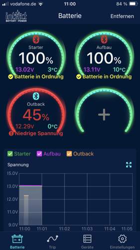

Ka nn es denn sein dass das Ladegerät die Spannung nicht aufbaut, bzw. den Ladestrom von 3,8V nicht liefert weil die Batterie hin ist? Kommen die 14,4 Volt nicht auf weil z. B ne Zelle kaputt ist?

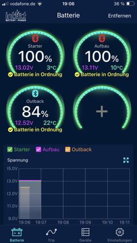

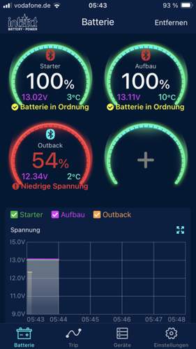

Habe ja jetzt mal Screenshots vom Batteriewächter gemacht, für mich sieht das eher nach defekter Batterie aus, bin aber auch nur Laie. Wäre aber blöd zur Werkstatt zu fahren und die ist doch i. O
Ruhestrom hatte ich mit der Stromzange auch mal versucht zu messen, ging nach einiger Zeit gegen Null, denke da ist alles i. O.
3 Fotos, eins von gestern Abend, > 1 Stund nach Fahrt, ein Foto von heute morgen gegen 6 Uhr und eins von eben.
Gestern
6 Uhr
11 Uhr
Um welches Modell und welches Baujahr handelt es sich denn bei dem Auto?
Wenn an der Lima 14,4V messbar erzeugt werden und am Akku kommen davon weniger als 13,8V an, dann spricht das entweder für eine marode Verkabelung zwischen Lima und Akku (evtl. Masseband vom Motor zur Karosserie zu sehr korrodiert oder Übergangswiderstände in den Kabelschuhen der dicken Plus- und Minusverbindungen).
Starker Spannungsabfall unter 12,5V nach 24h nach dem Vollladen deutet bei einem normalen Bleiakku eigentlich immer auf deutlichen Verschleiss des Akkus hin.
