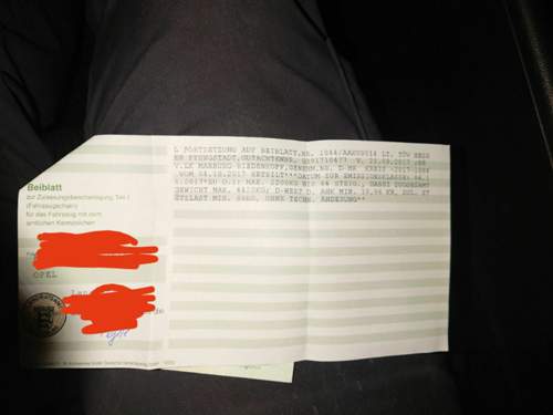

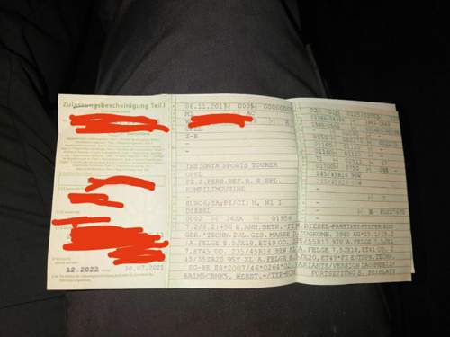

Man kauft für 500 ein Gutachten ohne technische Änderung und darf dann ü 2to ziehen.
Jup über sk Handels GmbH hab ich das erst vor einem halben Jahr gemacht. Hat problemlos geklappt. Zwar nicht billig aber wunderbar funktioniert.
