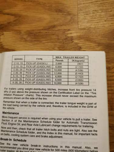

Moin,
ich habe mir einen Chevy K10 4x4 von 1980 mit 350er V8 zugelegt und wollte mir dort eine Anhängerkupplung anbauen.
Da im Schein keine Anhängelast steht, will der TÜVer irgendwein Dokument sehen, was der ziehen darf.
Hat jemand ne Quelle dafür? Oder hat jemand ein vergleichbares Auto und kann mir die Daten als Referenz geben?
Laut dieser Quelle dürfte er knapp 3t ziehen:
https://pick-up-trucks.de/chevrolet-c-k-serie-3-generation/
VG
Mattze

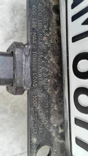

Besorg dir eine OEM-Einschub-Vorrichtung mit 2"-Vierkant.
Dazu einen EU-Einschub mit minimum 16KN-D-Wert.
Die Papiere vom Einschub musst du mitführen, Eintragen kannst du dir sparen.
Dann kannst du 750 kg-ungebremst und 3500 kg-gebremst anhängen.
Links sind unterstrichen.
am 27. April 2019 um 6:04
Bist Du Dir absolut sicher, mit dem Sparen der Eintragung...? In Deutschland gibt es ja eigentlich nur 2 Möglichkeiten, zulassungskonform und versicherungsrechtlich einwandfrei eine nachgerüstete AHK zu verwenden. Entweder durch Gutachten und folgender Eintragung beim TÜV oder eben durch vorhandene ABE, die mitzuführen ist. Der US-Adapter-Einschub hat zwar eine ABE, nicht aber die nachzurüstende Anhängevorrichtung selbst.
Den Rat, auf eine Eintragung zu verzichten, halte ich sowieso für wenig sinnvoll, denn ohne Angabe im Fahrzeugschein hinsichtlich der Anhängelast, bleibt die Fuhre nämlich bei der nächsten Kontrolle sowieso mal eben auf dem Autobahnparkplatz stehen. Und ja, im Schadensfall kann auch der Versicherer die Leistung verweigern bzw. rückfordern, wenn der Gutachter feststellt, dass irgendwas nachgerüstet jedoch nicht eingetragen wurde.
Mir wäre es das nicht wert.
Mit der OEM-Anhängevorrichtung, an OEM-Befestigungspunkten,
gelten die Papiere des Einschubs.
In den Papieren des Einschubs steht die Stützlast und die Formel zur Ermittlung der Anhängelast.
Dank einer Angleichung an bestehendes EU-Recht, reicht das aus.
Bei mir wurde in den letzten vier Jahren nie auch nur eine Frage dazu gestellt.
Ein Blick auf das Typenschild des Einzugs reichte immer aus.
Sowohl bei der Rennafsicht, als auch bei den HU-Prüfern.
Zusätzlich habe ich mal einen HU-Prüfer zu dem Thema befragt und genau Dies Antwort bekommen.

Wo eigentlich ist das Problem? Zur Anhängevorrichtung von RockAuto gibt es sicher auch Papiere zu. Ebenso wird es beim TÜV schon ein paar Chevrolet K10 im System geben und wenn selbst das nicht hilft, dann vielleicht mal bei MorlockMotors nachfragen. Die haben ja doch schon ein paar K10 verkauft und mit ein paar Euro in die Kaffeekasse gibts vielleicht auch eine Kopie entsprechender Fahrzeugpapiere. Mit der ABE für den EU-Einschub kann der TÜV dann auch halbwegs abschätzen, was zulässig ist oder nicht.
Schon die Dokumentation aus dem Link des TE dürfte da ausreichend sein. Eintragen lassen und fertig.
