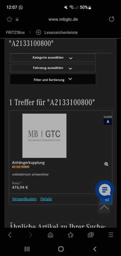

Wenn der Wagen Garantie hat wirds doch sowieso kostenlos getauscht, ansonsten rate ich dir zur Teilenummer A2133100800 selber besorgen und einbauen lassen wenn der Wagen aus der Garantie raus ist. Sonst wird es echt teuer unter 1000€ kommst nicht weg bei Mercedes.
Kostet beim GTC nur ca. 500€ in Qualität A.
Das sind echt miese Nachrichten. Die ersten Probleme sind während der Garantiezeit aufgetreten, da war es manchmal erst möglich beim 2. Versuch die AHK einzufahren, beim 1. Versuch gab es Geräusche. Ich war so naiv zu glauben dass da nur ein wenig Fett fehlt, sonst wäre ich natürlich sofort bei der Werkstatt gewesen.
