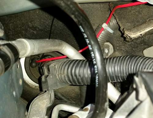

Ich habe diesen E-Satz im Verso verbaut, auch da muss das Dauerplus angelötet werden. Ist wirklich nicht einfach, selbst für mich der häufig und gerne lötet.
Ich würde Dir daher empfehlen, das Kabel weiter zu legen und Dauerplus von der Batterie zu holen. Das ist auch nicht so schwer, es gibt hinter dem Handschuhfach ne Stelle wo Du einfach in den Motorraum kommst. Siehe angehängtes Bild.
Du suchst diese Dichtung und schneidest oben die Kappe ab. Ich hab dazu einen Mini-Seitenschneider genommen. Dann führst Du da das Kabel aus dem Motorraum nach innen, kommt hinter dem Handschuhfach raus (dieses ausbauen).
Ich bin nun nicht der Lötprofi und würde das Kabel lieber trennen und mit einer Klemme die Verbindung herstellen.
Davon möchte ich dringend abraten! Dieses Kabel, was da "angezapft" werden soll, versorgt einen Großteil der Elektronik im Innenraum. D.h. da fließt a) ne Menge Strom drüber und b) fällt Dir das halbe Auto aus wenn deine Klemmverbindung nicht ordentlich ist. Daher wie oben erwähnt, lass dieses Kabel "in Ruhe" und hol Dir Dauerplus von der Batterie. Ist am Ende einfacher.

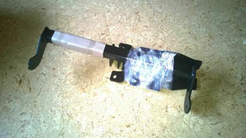

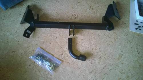

Faszinieren war die schnelle Lieferung der AHK. Am Mittwoch in Polen bestellt und heute schon da. Anbei 2 Bilder.

Die Anhängerkupplung ist nun montiert. Das war gut machbar. Ich habe nicht auf die Uhr geschaut aber länger wie drei Stunden hat es nicht gedauert. Insgesamt sind es 12 Schrauben.
Das Auto habe ich mit dem Rangierwagenheber hinten mittig an der Traverse mit einer dicken Balkenunterlage angehoben und rechts und links an den vorgesehenen Stellen auf Böcken (Gummiauflage mit Schlitz) abgesetzt.
Das linke Rad hab ich abgenommen um an den einen Clip im Radkasten besser ranzukommen.
Die Abdeckungen wie in der Anleitung beschrieben entfernen und die Stahlteile der AHK montieren. Mit Drehmomentschlüssel anziehen.
Die linke Abdeckung passt nun nicht mehr ganz optimal. Lässt sich aber montieren - etwas drücken. Evtl. spare ich sie etwas aus, wenn ich mich an den Elektrosatz dranmache und diese wieder runter muss.
