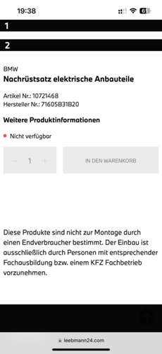

Das heißt BMW würde das machen können es Original nachzurüsten, für viel Geld vermutlich ?Laut BMW wird wohl die Seriennummer der Anhängerkupplung für die Programmierung benötigt.
Das paradoxe, es gibt zwar eine Anhängerkupplung für den U11 von BMW zu kaufen, diese ist aber nur als Ersatzteil gedacht und nicht zum Nachrüsten geeignet.
So die Aussage meines Händlers.
Stand heute, Rameder kann die Kupplung nicht programmieren und BMW will die nicht programmieren.
Von Rameder habe ich nur die Info, dass ich die Assistenzsystem vor Fahrbeginn ausschalten soll.
Was für mich gefühlt aber keine Änderung bei den Meldungen gebracht hat.
@tommy4free schrieb am 17. April 2024 um 12:49:53 Uhr:
[/quote

Hab mit der AHK das gleiche Problem.
Wollte eine originale AHK von BMW, die konnte man nicht nachrüsten, weil ich schon ein Panoramadach hab und deshalb keine Stecker/Sicherungen mehr verfügbar wären. So ein Heckmeck wegen einer AHK hatte ich noch bei keinem Auto.
Mir sagte man die ist generell nicht für die Nachrüstung zugelassen. Vom Panoramadach hat der nix gesagt.
@Michi-iX1 schrieb am 17. April 2024 um 15:34:44 Uhr:
@Holzjaeger schrieb am 17. April 2024 um 14:25:06 Uhr:
Nachrüstung wäre laut meinem Händler kein Thema, nur das Panoramadach steht dem im Wege. Hat man mir übrigens erst nach dem Kauf erklärt. Meine Kiste war ein Vorführer. Hab erstmal gekotzt und musste dann sogar noch bis 02/23 warten, bis der Bauernhaken verfügbar war bei Rameder. Weiß bis heut nicht wie ich ein halbes Jahr ohne ausgekommen bin. Gut, dass ich mehr als ein Auto hab.
@Michi-iX1 schrieb am 17. April 2024 um 15:32:32 Uhr:
Das heißt mit Panoramadach wird das Nachrüsten eh nichts?
Hier mal ein Link von Oris.
Für einige Fahrzeuge schon zum Nachrüsten verfügbar.
https://www.oris-automotive.com/.../
Mir hat man gesagt, dass in der Bauzeit meines Autos nur ein Kabel für Panoramadach oder Anhängerkupplung gab.
Daher ging nicht beides.
Da ich das Panoramadach habe, ginge, wenn überhaupt, nur ein nachrüsten wenn der komplette Kabelbaum getauscht wird.
Was alleine schon ca. 2.000€ kosten würde.
Daher bin ich ja zu Rameder.
Leider mit dem genannten Problemen bei den Assistenzsystemen.
