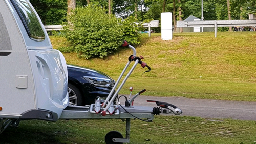

habe gestern zum ersten Mal meinen Wohnwagen mit der elektrischen AHK (ab Werk) gezogen. Am Wohnwagen ist die "kleine" ALKO Antischlingerkupplung verbaut. Diese ist von der Bauweise etwas breiter als die anderer Hersteller (z.B. Winterhoff). Dadurch ergibt sich ein stark eingeschränkter Kurvenradius; die AHK steht viel zu dicht an der Stoßstange. Werde wohl am Hänger umrüsten müssen , um Schäden an der Stoßstange bei Kurvenfahrten zu vermeiden. Das ist sehr ärgerlich. Kostet ca. 300,-. Warum ist die AHK so knapp hinter der Stoßstange? Bei den ersten klappbaren AHK gab es beim B7 auch Probleme mit Wohnwagen, da ging der Jaegerstecker nicht rein. Probieren die im Werk sowas nicht aus?

Das ist mir auch schon aufgefallen das der Kugelkopf näher an der Stoßstange ist als am B7.

Scheint so, als würde sich VW immer an die mind. Maße der DIN halten. Also der Abstand Stoßstange-Kugelkopf beträgt genau 65mm. Bis 100mm wären erlaubt. Und in dem vorherigen Link ging es ja um einen anderen Abstand, der bei VW auch genau den Mindestwert erreicht.
Ich könnte mir vorstellen, dass je weiter der Kugelkopf von der HA weg ist, um so geringe wird die Stützlast (Hebelwirkung). Daher das Bestreben möglichst nahe dran zu bleiben.

Habe eine normale Kupplung am Bootsanhänger, die passt einwandfrei. Kann es sein, dass ALKO da ein wenig zu viel Raum beansprucht? Die Winterhoff scheint doch auch zu passen.

Ja, ich denke auch das es so ist. Das Problem liegt eher am Kupplungshersteller. Die ALKO braucht recht viel Platz, die Winterhoff passt super.
Je kleiner der Abstand Kugelkopf / Heckschürze, desto grösser die Gefahr, diese beim Ankuppeln zu beschädigen. Also werden Heckkamera oder AreaView fast Pflicht. Man muss sich das mal "reinziehen": Mit so 'nem fast 5 m-Schiff auf 20 oder 30 mm (!) genau rangieren! Oder die Kunden müssen eben leider Lackierarbeit oder gar eine neue Heckschürze kaufen. Ein Schelm, wer Böses dabei denkt . . . . .
