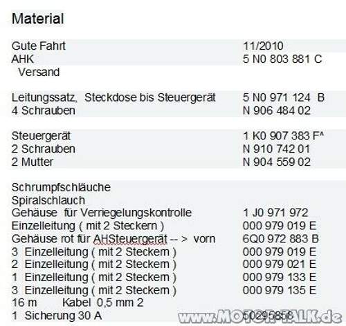

Hallo alle zusammen
Wollte mal wissen ob jemand weis was ich für ein kabelbaum vom AHK steuergerät bis zum motorraum brauche. E- satz vom 13 Pol ist STG habe ich schon
MFG Skorpion0711

Hallo Skorkion,
ich habe auch die originale nachgerüstet.
Den Kabelbaum Anhängersteuergerät nach vorn hab ich selber gebastelt.
Habe 1 Bild angehängt, eine Excel datei, in der ich mir einen Plan mit allen Daten gemacht habe.
Schau auch mal hier nacht : "Original Anhängerkupplung nachrüsten" das hat mir auch sehr geholfen.
Schaltplan

Vielen dank schimmelteiter5 ist bei dir der 13 Polige e-satz und Steuergerät auch original.
Der E-Satz mit Steckdose bis zum Steuergerät ist original, das Steuergerät auch original, allerdings gebraut.
