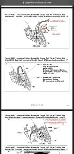

Erst einmal Danke für die Bilder die mir sehr geholfen haben,nur mit der Elektrik habe ich so meine Probleme.
Habe einen Passat B7 und möchte den Original Westfalia Kabelsatz verbauen leider kann ich das BSG 1 nicht finden.
BSG2 habe ich schon verkabelt.
Schöne Grüße Gerd
