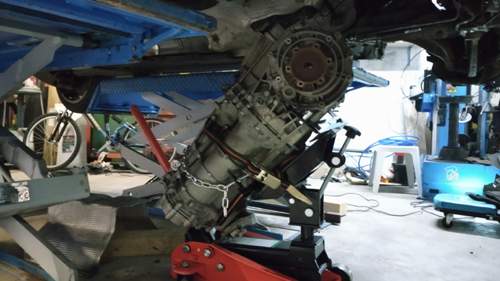

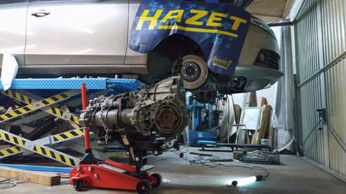

Ich suche eine Variante meine privaten Fahrzeuge hochzuheben, um die Wartung zum Beispiel zu machen. Ich habe eine Garage 3,10m breit, 2,30m hoch und 6m lang. Wenn es geht, sollte die Hebeeinrichtung mobil sein. Aktuel versuche ich viele Dinge mit dem hydraulischen Wagenheber abzudecken, was teilweise keinen Spaß macht.

Ich bin mit einer mobilen Scherenbühne, änhlich Twinbusch, sehr zufrieden. Hebt 1 Meter hoch
bei mir auch in Benutzung und ein enormer Helfer

Könntest Du uns bitte Bilder von Deiner mobilen Scherenbühne zeigen? Wenn möglch im Einsatz.

Sieht es hier nicht so gut. Typ muss ich zuerst nachschauen.
Hier sieht man sie besser
@fordmustang351 schrieb am 13. Februar 2023 um 18:45:31 Uhr:
Die Fotos sehen gut aus. Hast du die Bühne an Starkstrom (380V) angeschlossen?
Ich denke,die wird es in 230+380 Volt geben.
Die Bühne wird mit 220V betrieben. Zum absenken braucht es Druckluft.
Habe eine TWS-310E 400V
Keine Druckluft nötig, hebt anstandslos die 2,5t LandRover an

Ab der ersten Raste kann man die Bühne ablassen, das ist etwa 30 cm Hubhöhe.
Mit feingefühl beim Einstellen der Endschalter kann man das auch umgehen, siehe Anleitung dazu.
Leistungsaufnahme ist tatsächlich sehr gering, Leistungsmessgerät sagte etwas von 2kw verteilt auf die Phasen.
Mich stören bei den Bühnen die Querstreben, weshalb ich eine Ravaglioli 518T genommen habe.
Bei der Deckenhöhe sollte man die jedoch im Boden einlassen, damit die Sicherheitsrasten auch bei höheren Fahrzeugen rasten können.
