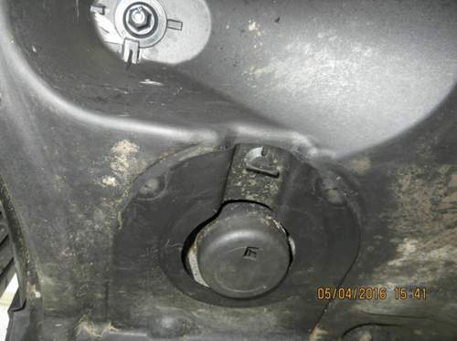

einfach mal bücken und darunter schauen da sind 4 solche Puffer zum Anheben!

Einzig die 4 Puffer halten den Druck > 1 000 kg ohne Karosserie-Schäden aus.
p.s.:
wer das Dreieck im Schweller nicht beachtet ... bekommt dieses Ergebnis: Foto 4 & 5

Also bei meinem sieht es so aus...eigentlich nicht zu übersehen.
Ich hatte noch nie Probleme beim anheben.

Super, herzlichen Dank für die schnellen und vor allem überaus hilfreichen Antworten!!
Die Puffer sahen für mich wie "Kunststoffabdeckungen" aus, die bestimmt nicht dafür vorgesehen sein konnten. Okay, in dem Fall ist das Offensichtliche der richtige Weg.

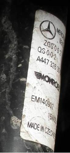

Mal die Stossdämpfer hinten auf Undichtheit prüfen.
Das wäre möglich, aber ganz schlecht. Die sind nämlich nicht lieferbar.

Das wäre möglich, aber ganz schlecht. Die gibt es nämlich schlecht
Ist das so, ja...? ;) Also ich hab welche liegen... zumindest vorletzte Woche noch, aktuell darf ich leider zu Hause bleiben.
Das beruhigt mich.
An die hi. Stoßdämpfer kommt man doch sehr schön rann ... die könnte selbst deine 80-jähr. Oma auswechseln. :D
