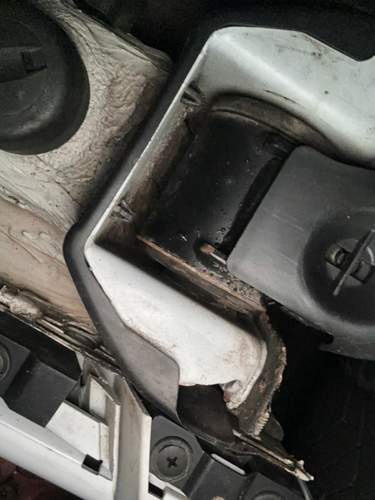

Einzig die 4 Puffer halten den Druck > 1 000 kg ohne Karosserie-Schäden aus.
p.s.:
wer das Dreieck im Schweller nicht beachtet ... bekommt dieses Ergebnis: Foto 4 & 5

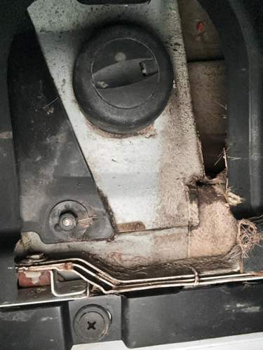

Hallo waldgruenchen,
vorn re & li waren mal Abdeckungen mit Drehverschluß sind die auch werkseitig eingespart worden ?
