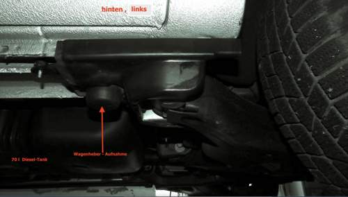

Hallo liebe Autofreunde,
ich habe eine neue V-Klasse bekommen -natürlich mit Sommerreifen- und muss diese kurzfristig wechseln, da es nochmal mit der Familie in die Berge gehen soll.
Beim Blick unter die V-Klasse konnte ich die Anhebepunkte nicht finden bzw. nicht sicher bestimmen. Nachdem ich via Suchmaschine und Youtube nichts finden konnte, liegt das Problem wohl bei mir
Wäre für jeden Tipp sehr dankbar.

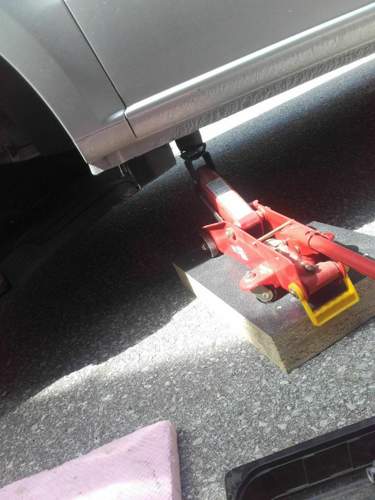

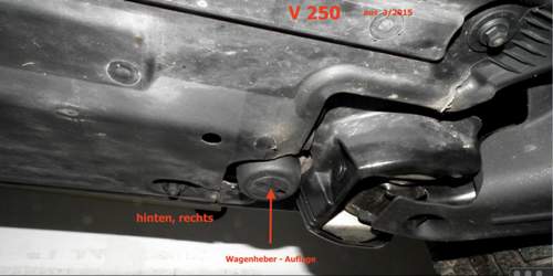

einfach mal bücken und darunter schauen da sind 4 solche Puffer zum Anheben!

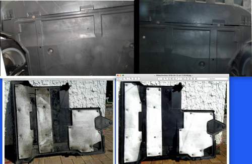

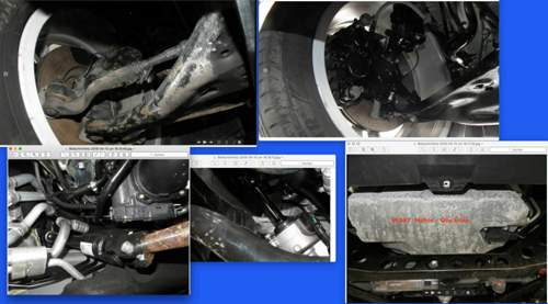

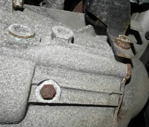

Einzig die 4 Puffer halten den Druck > 1 000 kg ohne Karosserie-Schäden aus.
p.s.:

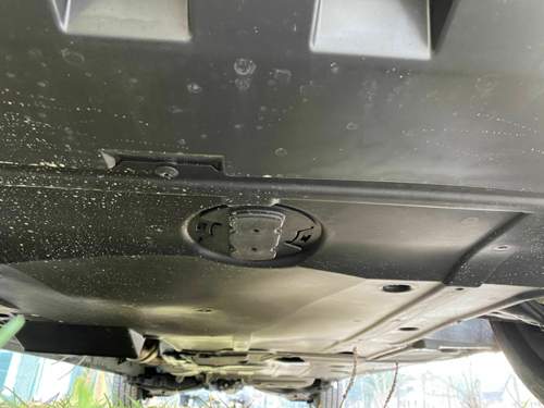

wer das Dreieck im Schweller nicht beachtet ... bekommt dieses Ergebnis: Foto 4 & 5

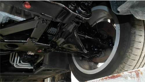

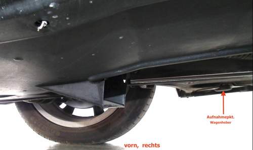

Also bei meinem sieht es so aus...eigentlich nicht zu übersehen.
Ich hatte noch nie Probleme beim anheben.
Super, herzlichen Dank für die schnellen und vor allem überaus hilfreichen Antworten!!
Die Puffer sahen für mich wie "Kunststoffabdeckungen" aus, die bestimmt nicht dafür vorgesehen sein konnten. Okay, in dem Fall ist das Offensichtliche der richtige Weg.

Hallo waldgruenchen,
vorn re & li waren mal Abdeckungen mit Drehverschluß sind die auch werkseitig eingespart worden ?

Waldgruenchen fährt einen Vito 4x4 und auch deutlich neuer als dein V. Evtl. Dort ab Werk einfach nicht vorhanden oder leider auch schon entfeinert worden.

...Ich hab Ja "nur" einen Vito-Bus aber mit fast allem was ich damals bestellen konnte.
Ich glaube die Unterbodenabdeckung ist wegen dem Geräuschpegel.
...da sammelt sich sicher eine Menge Dreck.
Mich stört das nicht, das ich diese nicht habe, so erkenne ich den Zustand vom Unterboden sehr gut.

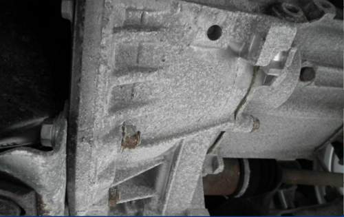

Recht hast du ... der Handlungs-Bedarf nach 2 Jahren liegt sehr weit außen:
Drahtbürste & Pinsel
