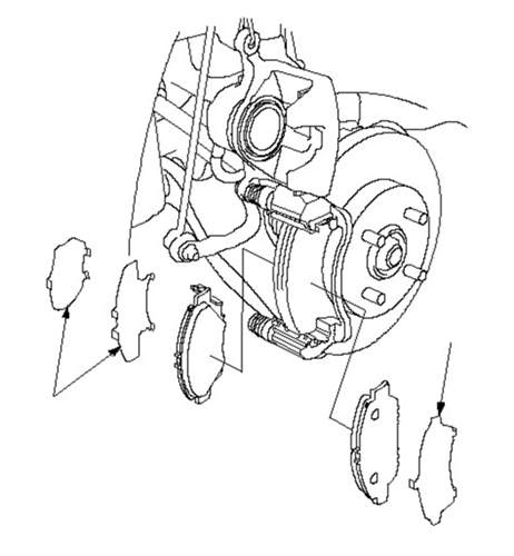

Moin zusammen. Bei meinem altem Schätzchen Bj 2008 muss ein Schutzblech oder auch Ankerblech genannt VA links getauscht werden. Finde nirgendwo passende Ersatzteile, nur bei Honda Vertragshändler für schlappe 80 Teuronen;(
Weiß jemand ob die Teile von jüngeren Modellen auch passen würden? Hatte jemand eine Idee oder schon Erfahrungen gemacht?

Ja, VA = Vordeachse und nein, ein Foto gibt es noch nicht - das Teil ist noch dran. Es dient schmutzabweisend für den Bremssattel. In meinem Fall vibriert es stark in der langgezogene Linkskurve und verursacht klirrende Geräusche. Und wie gesagt original von Honda Autohändler scheint mir zu teuer zu sein - 80€ für ein gestanztes Blech???!

Ist es eins der Bleche die im angehängten Bild (aus dem Reparaturhandbuch) mit einem Pfeil gekennzeichnet sind?

Sollte es das Wärmeschutzblech sein, dass parallel zur Bremsscheibe in Richtung Fahrzeuginnenseite montiert ist... falls dieses aus irgendeinem Grund leicht verbogen ist und bei Kurvenfahrt leicht reibt, das kann händisch leicht zurück gebogen werden. :)
Bei größerer Beschädigung sollte/muss es ausgetauscht werden.
Das wäre in dieser Zeichnung Teil #15. Dazu würde auch der Preis von etwa 80,- € passen...
Was wir bei unserem schon mal hatten: Als die Bremsbeläge nah der Verschleißgrenze waren, hat der Verschleißanzeiger (kleines Metallhäkchen am inneren Belag) nicht nur bei Betätigung der Bremse gequietscht, sondern auch bei Kurvenfahrt. Da scheinen dann die Beläge in ihrer Führung leicht gekippt zu sein, so dass der Verschleißanzeiger an den (zugegebenermaßen recht ausgeprägten) Rostrand der Scheibe gekommen sind. Als erste Abhilfemaßnahme habe ich diesen etwas entfernt, bis dass die Neuteile Beläge + Scheibe eintrafen.

Er meint sicher das Schutzblech. Wird halt manchmal fälschlicherweise als Ankerblech auch an der VA bezeichnet, obwohl das da technisch an einer Scheibenbremse natürlich falsch ist.

Sobald ich zu Hause bin, prüfe als erstes den Verschleißanzeiger, wobei die Bremsklötze und - Scheibe letztes Jahr gewechselt wurden. Wenns nicht hilft, dann ist Schutzblech dran.
