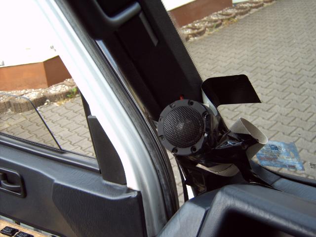

Headunit
Hochtöner provisorisch festgemacht

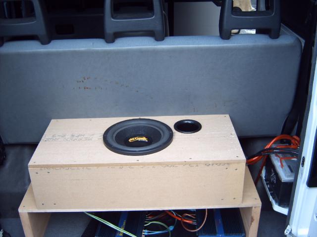

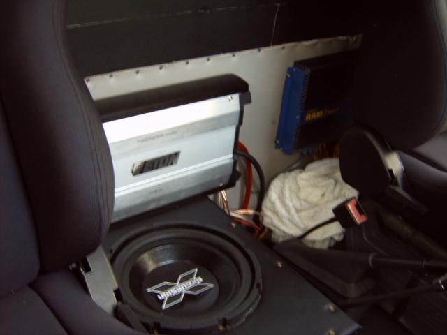

Hinten:
2.1 Rearsystem
Woofer hinten

die hochtöner vorne....zu geil :D:D:D
viiel material aber feine sachen sind nun im bus. pegelfest ist es sicher :D
bye
gell ^^ Die Klorollen als provisorischer Halter haben was ^^

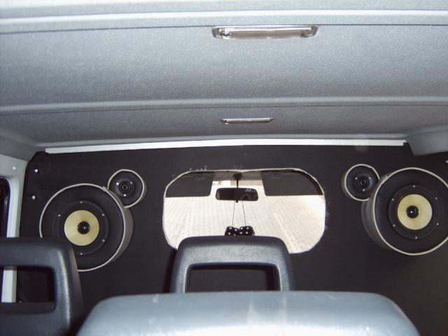

Danke für deinen Hinweis, aber glaub mir die Lautsprecher sind bombenfest. Nehm an du meinst die runden Lautsprecher an der Trennwand ?
Also die sind mit M8 samt Unterlegscheiben und Muttern festgeschraubt. Die Trennwand ist garantiert kein Pressspan sondern sone mehrfachverleimte Holzplatte, und die ist mit insgesamt 16 M8 Schrauben samt Muttern mit Aluwinkel an der Karosse verschraubt, außerdem ist oben noch eine 1m lange Aluleiste an der Karosse verschraubt, in das die Trennwand versenkt ist.
Die Lautsprecher sind mit Spax in ihren Gehäusen verschraubt worden, außerdem sind sie mit den Kabeln (2,5mm²) verlötet worden, selbst wenn also alle 6 Spax Schrauben auf einmal rausgehen würden, hinge der LS noch an seinen Lötstellen.
Die Experten hier im Forum kenn ich nicht, aber mein Opa, der mir bei dem ganzen Ausbau geholfen hat ist Zimmermann und Architekt, und glaub mir, der hat zwar von Autos nicht so viel Ahnung, aber der weiß genau, welches Holz und welche Schraube wieviel aushält.
Gruß Don
HmmGrummelgrummel,
sorry,das ich dich glei so angerotzt hab,aber viel mehr war ja auf den Bildern net zu erkennen, also befestigung und so.
Aber meinste wirklich,das die Lötstellen so nen massiven Lautsprecher halten,wenns mal knallt?? Nach vorne vill. aber Negativbeschleunigung beim Heckaufprall?? Also son richtiger mit 100 oder so.
Stell ich mir die hinten sitzenden mit so nem Lautsprecher inner Goschen net so toll vor.
PS. kann sein, das ich absoluten Schwachsinn schreib,aber nachdenken kann man mal in die richtung,oder?:)
Es grüßt Murksmeister
ich wage zu behaupten, dass die insassen in einem 20 (?) jahre alten buss wohl andere probleme haben als die lautsprecher, wenn da einer mit 100km/h überschuss reinknallt...
Da wage ich zu behaupten, dass da nicht unbedingt die Insassen die Probleme hätten sondern der der hinten reindonnert, das Ding hat nen Leiterrahmen, da würde ich absolut ungern hinten reindonnern wollen...
Und Murksmeister, ich lege es nicht darauf an dass die Löstellen dass halten, die 6 Spaxschrauben pro Speaker solten da reichen... Nachdenken in die Richtung Sicherheit ist aber echt nie verkehrt.
