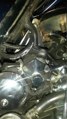

Nimm mal den Magnetschalterdeckel (3 kleine Schrauben) ab,
und betätige den Magnetschalter manuell.

Hallo fxstshd,
kannst Du mal ein Foto vom Magnetschalterdeckel senden und
detailiert sagen wo ich dann ansetzen muß.
Klick mal zwei Beiträge weiter oben auf das Bild im Anhang.
Sieh dir Nr.4 an, da siehst du diesen Deckel.;)
Was bringt das dann? Anlasser wird doch angesteuert, dreht doch, er packt nur nicht.
TE: Mach doch mal ein Video vom Startvorgang und verlinke es über YT.
@fxstshd schrieb am 9. April 2018 um 17:36:02 Uhr:
Da hast Du recht ,damit der ganze vordere
Teil weggeblendet wird habe ich für solche
Fälle vorgesorgt,siehe beigefügtes Foto
mit Druckknopf für Notfälle ;)
Habe ich auch!;):)
