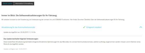

Themenstarteram 9. April 2019 um 5:32
Zur Info:
Mit gestrigen Schreiben erhielt ich von Mercedes eine Mitteilung zu einer anderen Rückrufaktion "Software Kommunikationsmodul aktualisieren".
Diese Aktualisierung soll Online in den nächsten Tagen erfolgen.
Gruß Wolfi2
Zu meiner o.g. Info hat sich etwas getan:
Ablauf:
13.02.2019 Schreiben mit Datum Feb.2019 von Mercedes wegen Rückrufaktion "Software Kommunikationsmodul aktualisieren". erhalten.
24.03.2019 per EMail bei Mercedes nachgefragt, wann die angekündigte Online-Aktualisierung erfolgen soll.
02.04.2019 Online-Aktualisierung wurde gem. me-Anzeige durchgeführt.
Sw-aktualisierung
