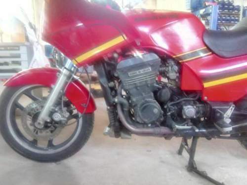

Tag alle zusammen,
Ich hab ein Problem und zwar hab ich mein Motorrad heute versucht zu Starten.
Als erstes vorne weg: Das Motorrad Standt ca 1 Jahr und lief bis zu diesem Tag auch ohne Probleme.
Hab den Vergaser ausgebaut sauber gemacht, Zündkerzen getauscht, Öl Service gemacht, Bremsflüssigkeit gewechselt, Bremsen gewechselt , Getriebe Öl gewechselt, Schläuche erneuert, Batterie erneuert.
Jetzt ist das Problem dass anfangs der Anlasser nichts machte also kein klacken kein drehen garnix. Dachte mir gut dann eben Berg ab anschieben. 2.Gang rein Berg ab gefahren Ging nicht an. Nochmal den Berg hoch schieben die 300Kilo wollt ich jetzt nicht nochmal :D
Habe dann herausgefunden dass der Hebel der Kupplung locker war und hab ihn befestigt. Siehe da Anlasser drehte kurz und vor Schreck los gelassen. Wollte danach nochmal versuchen zu starten, aber jetzt klackt nur das Relai und der Anlasser bleibt Still. Auch nach dem 1000 Versuch nicht.
Mir ist dann aufgefallen das vom bergab Orgeln das ganze Benzin aus dem luftfilterkasten Läuft (hab danach den benzinhan nicht mehr zu gemacht gehabt). Also alles raus gebaut sauber gemacht eingebaut und versucht zu starten. Anlasser mach keinen Mucks... Hab mit dem Gummihammer paar mal drauf geklopft trotzdem nichts.
Batterie ist voll. Auch Überbrückung vom Auto gemacht, Zylinder sind nicht fest (sonst hätte er Berg ab nicht georgelt). Alle Kabel überprüft und sind fest haben auch Kontakt (Zündung geht auch alles Licht Bremse etc.
Was könnte jetzt die uhrsache sein? Bzw was könnte ich noch versuchen bevor das Anlasser ausbauen in Frage kommt?
Mit freundlichen Grüßen
136 Antworten
am 1. Juli 2019 um 3:15
Du hast mehrere Baustellen. Zum einen muß der Vergaser gereinigt werden. Den hast du vermutlich vor einem Jahr nicht leer gemacht und jetzt ist er versifft.
Mit dem Anlasser ist das kniffliger: Du hast leider nix zu Baujahr und Mopped geschrieben. Als erstes mal die ganzen Schalter überprüfen (Sicherheitsschalter in Kupplung und Seitenständer und Anlasser-Knopf), ob der Strom fließen kann. Dann das Starter-Relais überprüfen, ob es den Strom schaltet. Als letztes mal den Strom von der Starthilfe direkt auf den Anlasser geben, ob er sich dann dreht (in dem Fall Kupferwurm im SystemI.
Wenn das allen nicht hilft, Anlasser ausbauen und zum Überprüfen geben. Der hat dann wohl einen Schlag weg.

Wenn die Schalter (Kupplung und Seitenständer ) defekt sind, klackt den dann das Anlasserrelais?
Meiner Meinung nach nicht, bin mir aber auch nicht sicher.
Themenstarteram 1. Juli 2019 um 10:19
Cenentario2, Wenn ich seitenständer oder auch killswitch betätige klackt der Anlasser nicht.
Zu softail-88. ich hab den vergaser wie oben geschrieben sauber gemacht. Verstellt hab ich dabei nichts. Hab ich alles auf den Einstellungen gelassen.
Kawastaudt,
Meine Schläuche hab ich alle erneuert das hab ich ja alles schon im ersten Beitrag Geschrieben. Nur ist jetzt die ganze Soße aus der ansaugseite in den Luftfilter und von Luftfilter natürlich auf den Boden getropft...
Ich denke dann muss ich wohl doch den Anlasser mal raus bauen....
Das Baujahr ist 1993.
Der Strom fließt zum Relai und zum Anlasser.

Geh aber bitte BEVOR Du den Anlasser ausbaust mit einer Starter-Batterie (Auto) direkt an den Anlasser. Wenn er dann geht, hast Du Dir Arbeit gespart.
