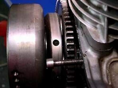

das ritzel zum anlasser fehlt hier auf dem bild...
hätte auch gerne jemanden der mir das erklären kann was passieren sollte wenn der anlasser läuft, wenn er ausgeht und warum .. wäre hilfreich damit ichs besser verstehe. danke =)

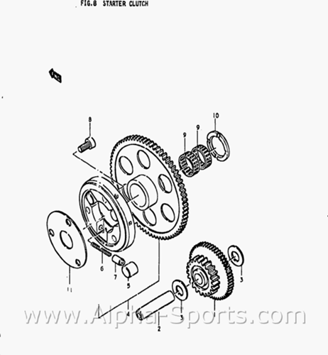

Funktion:
Alles zusammen ist auf der Kurbelwelle montiert. Das grosse Zahnrad wird über ein vorgelege vom Starter angetrieben und nimmt über Freilauf und Lichtmaschinenrotor die Kurbelwelle mit. Springt der Motor an, entlasten die Federn des Freilaufs und das grosse Zahnrad, das separat auf 2 Nadellagern läuft, kann stehenbleiben und damit der Starter auch. Ist das selbe wie bei der GS, wie das im Normalfall aussieht ist am Bild zu sehen.
Ich würde sagen dein Freilauf klemmt. Der sitzt hinten mit 3 Schrauben am Limarotor. Das ist die dicke Scheibe hinterm Rotor am Bild. Den Rotor kannst du mit einem Abzieher oder einem Zughammer, der in das Gewinde der Schraube passt die den Rotor hält, entfernen. Die Schraube kriegst du entweder mittels schlagschrauber ab, oder du hältst den Rotor mit einem Ölfilterschlüssel (die mim Lederriemen) fest und löst von Hand. Der freilauf selbst besteht aus 3 Federbelasteten Walzen, die es als Repsatz zu kaufen gibt. Da der Rotor auf einem Konus sitzt, muss beim Zusammenbau alles sauber und Fettfrei sein! Kontrolliere auch die beiden Nadellager und die Anlaufscheibe vom grossen Zahnrad. Hab davon auch ein paar Bilder im Zuge der renovierung einer GS 1000 gemacht, vielleicht helfen dir die Bilder.

Hab ich so auch noch nicht gesehen!:confused: Dürfte aber so auch nicht passieren. Das Umlegen des bikes darf so was nicht bewirken. Weil wenn es auf die linke seite (Lima?) fällt, dann entfernt sich ja das Zahnrad vom Block und frisst sich nicht fest. Aber so wie es aussieht, ist es zu reparieren. Mach so wie du es gesagt hast. Wenn der Kurbelwellenstumpf nix abbekommen hat, sollte es dann wieder funktionieren. Bei der GS ist zwischen Block und grossem Zahnrad eine anlaufscheibe. War da bei dir keine?

Hab dir ein Bild angehängt wie das bei meiner GS 850 aussieht. Nummer 10 ist die Anlaufscheibe die ich meine. Die befindet sich zwischen dem grossen Zahnrad und dem Motorblock.

ne also die ist wirklich nicht vorhanden.. mal schauen also ich habs jetzt die rückstände entfernt und so plan wie nur irgends möglich gemacht.. die machsine läuft wieder , aber so ne anlaufscheibe werd ich mir noch besorgen.. weil ganz geheuer ist mir das nicht...^^
danke für die explosionszeichnung.. hat sehr geholfen :)
