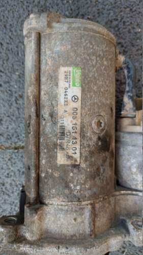

Bei meinem Vito (111CDI 4x4 Baujahr 2007) macht der Anlasser zurzeit immer Mal wieder Probleme. Das Gänze ist auch vor zwei Jahren Mal gewesen, aber nur ganz selten.
Symptome:
Kaltstart funktioniert einwandfrei. Starter dreht, Motor springt sofort an.
Start wenn Motor warm zeigt aktuell jedoch jedes Mal das Problem, dass der Starter scheinbar durchdreht (so klingt es jedenfalls). Ich drehe den Schlüssel zurück, probiere es nochmal und dann springt der Motor direkt an.
Das Problem taucht wirklich nur bei warmen Motor auf und beim zweiten Startvorgang ist alles normal.
Ist das schonmal bei Jemandem aufgetreten? Wenn ja: Gibt es außer Austausch gegen einen Neuen Anlasser Möglichkeiten, das Problem zu beheben? An einem neuen Starter soll es nicht scheitern, dennoch wäre reparieren ja immer schöner, als einfach auszutauschen.

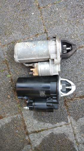

Erstmal dem falschen Starter bestellt. Ritzel hat kleineren Durchmesser. Was ein erfolgreiches Wochenende.
Dann halt demnächst ein neuer Versuch.

Sagt Mal, der Valeo Starter mit der Valeo Artikelnummer 432644 sollte doch passen, oder? Zumindest wird dort die 005 151 301, die auf meinem Starter steht, als passende Nummer genannt. Mich irritiert nur, dass bei manch einem Anbieter im Text steht, dass der für das 5 Gang Automatikgetriebe wäre, ich hab aber den 6 Gang Handschalter.
Weiß da jemand was? Kein Bock noch ein Teil falsch zu bestellen...
Die Mercedes Nummer ist nicht komplett, da fählt eine Zahl ? 005 151 301?
Themenstarteram 28. März 2022 um 13:18
Guck Mal oben auf meinem Bild, das ist der original Starter.
Edit:
Ups sorry mein Fehler. Siehe hier.
Starter
Themenstarteram 28. März 2022 um 19:50
Ach Mensch, Lesen ist heute nicht meine Stärke.
Die Teilenummer ist natürlich 005 151 13 01. Eine 1 vergessen. Ändert nix dran, dass ich dabei auf den erwähnten Valeo Starter stoße, bei dem aber Automatikgetriebe dabei steht. Falls sich da jemand besser mit Teilenummern auskennt, wäre ich sehr dankbar über kurze Hilfe.
