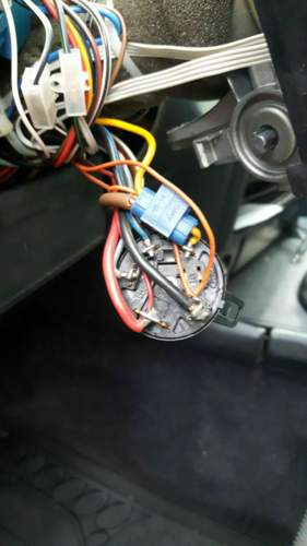

hay könnte mir mal einer sagen wo das Reales sitzt was denn Anlasser durch schaltete, mein Anlasser bekommt nicht richtig saft, der geht auf denn weg vom Zündschloss zum Anlasser verloren , Anlasser neu
man kann ihn direkt kurzschließen.wenn ich denn Scorpio angeschoben habe .geht der Anlasser wieder für 3 oder 6 Starts und dann wider mal nicht . Zündschloss auch neu , an was kann das noch liegen bestimmt am reales aber wo sitzt das ,?????

Der Anlasser hat doch kein Relais, da geht das Kabel direkt vom Zündschloss zum Anlasser. Wenn es ein 94er ist kann er vielleicht eine WFS haben?
Themenstarteram 21. Juli 2016 um 12:21
Moin nein das kabel kann nicht direkt auf denn Anlasser gehen sonnst würde das Zündschloss verglühen beim starten , da fließt soviel Amper-strom das würde nicht gehen es sind 5 kabel ,, ein rot Dauerstrom 2 schwarz bekommt strom wenn ich die erste Stellung drehe und dann geht aus nen dünnen graues kabel der strom wider raus ,und das geht nicht auf den ANLASSER , bild an bei .da muss ein Relais irgend wo sitzen
Das graue kabel was unter dem dicken roten liegt da kommt strom raus wenn ich zum starten drehe..
JA WFS Hat er sie funkt aber ....
MFG Matze

Der Anlasser bekommt seinen Starterstrom direkt über das dicke rote Kabel von der Batterie!! Das andere zieht nur den Magnetschalter an, da fließt nicht viel Strom. Du solltest dir vielleicht doch endlich mal Schaltpläne für deinen Scorpio besorgen!? :-) und dein Kabel geht durch die WFS und diese waren so gut wie immer kaputt.

wenn ich das schloss frei lege ohne das ein schlüssel drin steckt steht das rote kabel unter dauer strom ,so , und wenn ich den schlüssel einmal drehe bekommt das schwarze dicke kabel auch strom ,so, und wenn ich jetzt zu starten ansetzte kommt aus denn kleinen grauen kabel auch strom ,,,,,???????,,,,,, Und das muss irgendetwas schalten .

und welche farbe hat dein dünnes kabel am anlasser?
Das grau Kabel gibt den Anlasser nur frei. Und dieses Kabel geht bei dir durch die WFS. Also vom Zündschloss direkt zur WFS und von da direkt zu Anlasser. WFS ausbauen oder ein Kabel direkt vom Zündschloss zu Anlasser. Den Hauptstrom bekommt der Anlasser durch ein dickes rotes Kabel das direkt von der Batterie zum Anlasser geht, sieht man auch deutlich.

wenn ich das schloss frei lege ohne das ein schlüssel drin steckt steht das rote kabel unter dauer strom ,so , und wenn ich den schlüssel einmal drehe bekommt das schwarze dicke kabel strom und meine Armatur( Instrumenten Tafel geht an)) ,so, und wenn ich jetzt zum starten ansetzte kommt aus denn kleinen grauen kabel strom nach drausen ,,,,,???????,,,,,, Und das muss irgendetwas schalten .

Das graue gibt wohl den STEUERstrom für den Anlasser frei
Dieser Steuerstrom geht auf das kleine Kästchen, das am Anlasser oben drauf sitzt.
Dort wird dann der HAUPTstrom für den Anlasser (Einrückrelais), der direkt über ein dickes Kabel von der Batterie kommt freigegeben.
