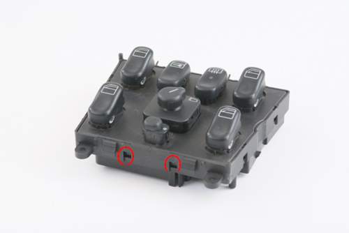

Themenstarteram 19. März 2024 um 7:58
da ich in Südafrika bin, muß ich den Schalter reparieren. Die im Forum vorhandene Anleitung läßt sich leider nicht mehr öffnen.
Die Einheit hatte ich schon raus, aber das weiße Unterteil des Schalters bring ich nicht raus, ohne Gefahr der Zerstörung zu laufen. Bin auch nur noch ein paar Tage hier, und wir wollen das ansonsten topgepflegte Ersthandauto (Bj. 2000, 155.000 km original, rostfrei) hier verkaufen.

Zum einen ist die "Reparatur" der Schalteinheit eher eine Überbrückungslösung.
Zum anderen, um an die Kontakte heran zukommen, muß die Einheit ausgebaut und
vollständig Zerlegt werden. Die Kontakte biegen sich auch schnell wieder zurück.
Alles recht fummelig und, für mich, mit zweifelhaftem Ergebnis.
LG Ro

Hallo Ro, danke für die Info. Was genau heißt "vollständig zerlegt" werden?
Ich will eine Übergangslösung, für die ich den vorderen rechten Schalter (RHD) wieder funktionsfähig bekomme. Die weiße Wippe habe ich nicht herausbekommen. Die Einheit will ich nicht zerstören durch unsachgemäße Herangehensweise. Was dann in einem halben Jahr oder später ist, ist nicht relevant, da ich eine China-Billigeinheit dann von D nach ZA senden kann, wenn ich zurück bin.
Ich kann zwischen die beiden Teile gelangen, will aber nicht drücken, da der Rest ja funktioniert ...
Gibt's eine aufrufbare bebilderte Anleitung? Die in einem alten Thread aus 2008 (?) angesprochene Version läßt sich nicht mehr öffnen - leider.
Danke vorab.

Was das zerlegen angeht.
Wenn man die Einheit mit den Schaltern ausgebaut hat, sieht
man sofort, wo die Laschen sind, die das ganze zusammen halten.
Da ich gerade am Photographieren bin,
habe ich dir zwei Bilder gemacht, wobei die Laschen auf
einer Seite markiert sind. Da sieht man auch die Nasen, wo verriegeln.
Wenn die Kaputt sind, dann wirds nie wieder.
Diese muß man entriegeln, damit man die beiden hälften trennen kann.
20 Jahre alter Kunststoff neigt zum brechen, dass sollte man beachten.
Heißt: nur so viel biegen, wie unbedingt nötig. Das an allen Entriegelungen
am besten gleichzeitig. So ist die Chance am größten verlustfrei zu bleiben.
LG Ro
