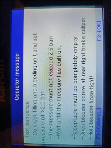

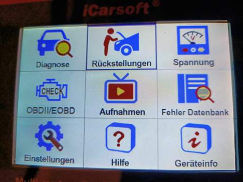

Ihr braucht dafür kein Gerät, es ist Komfortabler aber ihr braucht es nicht. Die Diagnose braucht Ihr wenn ihr euren Sattel tauscht, den dort kriegt man die Luft richtig raus, falls Luft vorhanden ist ( was bei Satteltausch der Fall ist ). So oft schon gemacht ( AMG Bremsanlage nachgerüstet bei 500er ). Wenn es minimal zu Druckschwankungen kommt wird das Programm abgebrochen und man muss die Entlüftung von vorne machen. Aber ihr bekommt quasi keine Luft in das System wenn ihr oben wieder einfüllt und es durchspült.
Machts einfach wie vorher auch. Gerät an Behälter anschließen und los legen. Oder ihr zieht es mit Unterdruck am Sattel, gibt verschiedene Möglichkeiten so etwas durchzuführen, trotzdem empfehle ich euch wenn Ihr es noch nicht gemacht habt, euch etwas zu informieren und auf Gefahren hinweisen zu lassen.
Das einzige für was man das Gerät bräuchte ist das man das Bremspedal sozusagen neu einlernt, es wird dadurch direkt und Aggressiver und härter. Sonst bleibt es wie vorher auch.
Empfehlung: Mit Diagnose durchführen und Pedal einlernen, das ist meine Favoritenlösung.
