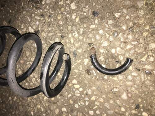

Was wird benötigt:
- Radkreutz
- Board Wagenheber (der im Kofferraum)
- Rangierwagenheber
- 2 Schraubenschlüssel ich glaube 18 oder 19 war das
- 2 Stück neue Federn, da man diese nur Achsweise Tauschen soll (im Notfall kann man auch nur eine neu machen) ich habe die vom Hersteller Lesjöfors verwendet.
- Es wird für hinten KEIN Federspanner benötigt
- Schrauben am Rad lösen
- Auto mit dem Board Wagenheber einseitig anheben, so das das Rad in der Luft hängt
- Rad abnehmen
- Rangierwagenheber unter dem Querlenker (s. Bild Nr. 1)
- Schraube am Querlenker raus drehen (s. Bild Nr. 2)
- Rangierwagenheber langsam runterlassen
- Feder raus nehmen
- Neue Feder einbauen (Das Federende muss unten an dem Gumminippel anliegen)
- Den Querlenker mit dem Rangierwagenheber hoch drücken
- Schraube am Querlenker wieder rein
- Reifen wieder ran, fertig!
Arbeitszeit ca. 15-30min pro Seite

Moinsen,
Kann man hinten die Feder auch ohne Spanner wechseln ?
kennt sich hier einer aus der das schon mal gemacht hat ?
evtl. kurze Beschreibung wäre super ....

Klar kann man das. Hinten voll aufbocken, Wagenheber unter die feder und bisschen auf Spannung drehen, alles locker schrauben und langsam ablassen.

richtig das die reifen in der Luft hängen.
Ja an der Achse lösen.

Warum so kompliziert ?!:confused:
Hinten muss du nur eine Schraube von den Querlenker abmachen, den dann runter ziehen und Feder austauschen. Neue rein und mit ein (wenn vorhanden) Rangierwagenheber den Querlenker wieder hochdrücken. Schraube rein und Fertig.
So hab ich es letztes Jahr bei mir gemacht. Dauert keine 15min.
Da brauchst keine Stoßdämpfer ausbauen.

Warum bitte muss man den Stoßdämpfer lösen ?
Was für ein VW hast du ??
Der Stoßdämpfer hängt am Achsschenkel separat. Die Feder am Querlenker und dieser ist ebenfalls extra am Achsschenkel befestigt. Schaue einfach mal drunter und du wirst selber sehen, dass das ohne geht.
Ist nur eine Schraube. Querlenker runter drücken und fertig.
Brauchst nicht beide seiten gleichzeitig aufbocken, da einzelrad und nichts unter spannung steht.
Wenn nur ein Wagenheber hast, so besorg dir ein paar Unterstellblöcke.
Wagen hochbocken, Reifen ab, unterstell block drunter, schraube am Querlenker ab, runter ziehen, federn raus, neue rein, mit wagenheber querlenker hoch und schraube rein. FERTIG.
Geht echt in 15 bis max. 30min.
