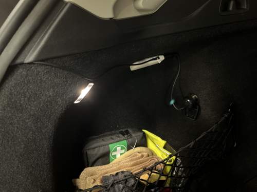

  1. USB 12V Adapter im Kofferraum in die 12V Steckdose und USB LTE Stick einstecken (siehe Foto)
  2. Warten bis "Car Hotspot" WiFI am Smartphone sichtbar und Verbindung besteht, Dann Internet verbindug testen

  7. USB LTE Stick abziehen und Antenne an Hotspot anschließen, anschließend wieder einstecken
