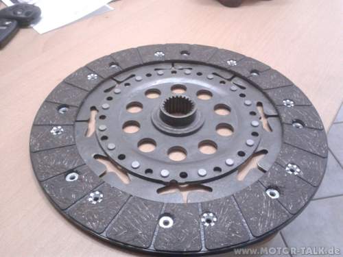

hallo, morgen wird meine kupplung gewechselt, samt zmsr.
hat jemand ne anleitung oder nen leitfaden bzw nen link mit ner beschreibung der arbeitsschritte???
würde morgen gerne vor sonnenuntergang das auto wieder mitnehmen.

wenn du das schon mal gemacht hast brauchst du gut 8h zu zweit.Du brauchst eine Hebebühne, eine Motoraufhängung .Antriebe +Hilfsramen entfernen Batarie+Battariefach entfernen weil dort Getriebeaufhängung sitzt die kupplung wird mit Bremsflüssigkeit betreiben darauf achten das dort nicht soviel ausläuft beim zusammenbau auch wieder entlüften unsweiter .......
