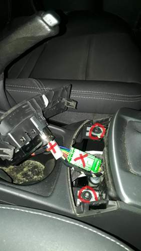

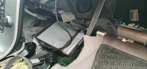

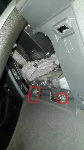

ich habe am Wochenende den Wärmetauscher im V50, 2005 gewechselt.
Ich habe einige Fotos gemacht und teils die Schrauben markiert, es ist eine reine Fleißarbeit.
Leider habe ich seit dem tausch ein Problem mit meinem Scheibenwischer, hierfür habe ich ein eigenes Thema aufgemacht und ich hoffe das mir dort geholfen wird.
Anbei eine grobe Reihenfolge wie ich es gemacht habe, weiterhin einige Fotos von meiner Aktion und 2 gute Videos die ich gefunden habe. Die Sprache der Videos verstehe ich zwar nicht und sie sind für meinen Geschmack teils etwas ruppig ;-) aber an sich sehr hilfreiche Videos.
https://www.youtube.com/watch?v=RNKW7SAbq8o&t=92s
https://www.youtube.com/watch?v=DsJgX8RxYwc
1. Seitenteil rechts vom Handschuhfach demontieren
2. Handschuhfachklappe und - innenteil demontieren
3. Teppich und „Verteiler“ mit den Steckern unter dem Handschuhfach demontieren
4. Schwebende Mittelkonsole demontieren
5. Mittelkonsole demontieren (das Teil zwischen den Sitzen)
6. Blechteile Links + Rechts vom Wärmetauscher demontieren
7. Flachen „Luftverteiler“ demontieren
8. Gehäuse über dem Wärmetauscher demontieren
9. Nun ist der Wärmetauscher sichtbar
10. Ich habe die Rohre des Wärmetauschers im Bereich des Fußraumes an der Verbindungstelle mittels der Klipse getrennt um den Wärmetauscher einfach und gewaltfrei zu entnehmen
Ich hoffe es hilft dem ein oder anderen!
