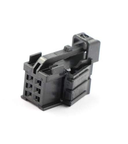

habe schon die SuFu bemüht aber nichts passendes für den FY gefunden...
Hat jemand eine detaillierte Anleitung zum Einbau des Nachrüst-Satzes (inkl. die PIN Belegung am SG) ?
Würde mir gern den Nachrüstsatz beschaffen, verbauen und dann via VCDS aktivieren..

Ich habe diesen Bausatz gekauft, die Anleitung war nicht dabei.
Außerdem passt dieser rote Stecker (8W0971636B) nicht zum Schalter, es sollte ein schwarzer Stecker (8W0971636) sein.
Alternativ kann dieser Stecker auch modifiziert werden, indem die linke Lasche abgeschnitten wird.
Ich habe dieses Kit im Angebot für ca. 35€ gekauft, also kann ich mich nicht beschweren. Ich werde entweder das Steckerteil modifizieren oder es direkt bei meinem örtlichen Audi-Händler bestellen, laut ETKA kostet es etwa 4€.
80b927143und8w0971636b
8w0971636
8w0971636b

Der Schalter selbst sieht in Ordnung aus. Er hat alle Kennzeichnungen, Nummern und Audi-Zeichen. Heutzutage ist es schwierig, eine Kopie von einem Original zu unterscheiden, wenn sie gut gemacht ist.
Der Kabelsatz ist ebenfalls gut gemacht und sieht wie ein originaler Fahrzeugkabelbaum aus, ist aber nicht original, was keine Rolle spielt.
