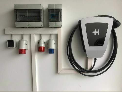

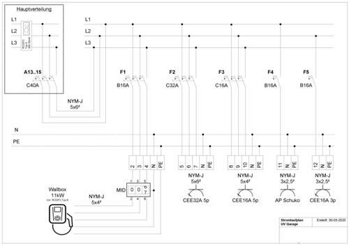

Ich werde demnächst bei mir zuhause eine 11kW Wallbox installieren. Diese ist laut $19 der Niederspannungsanschlussverordnung (NAV) vom 21.März 2019 anzeigepflichtig. Das würde ich auch gerne tun, aber zumindest bei Innogy als unserem Grundversorger finde ich kein passendes Formular.
Viele werden nun auf den Elektriker verweisen. Als studierter Elektrotechniker mit ausreichend praktischer Erfahrung brauche ich diesen nicht. Ich habe unseren Neubau vor 3 Jahren auch komplett selbst elektrifiziert und damals auch schon ein mit 3x40A abgesichertes 5x6² Kabel in die Garage in einen Kleinverteiler gelegt. Die Wallbox wird direkt daneben mit eigenem Stromzähler versehen installiert werden.
Weiß jemand wo es das passende Formular gibt?
