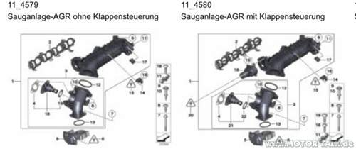

Hallo Zusammen,
da ich mir nun einen gebrauchten F31 geholt habe, würde mich sehr interessieren, wie ich am einfachsten den Verschmutzungsgrad der Ansaugbrücke und des AGR-Ventils prüfen kann?
Müssen diese für die Prüfung ausgebaut werden?
Oder erkannt man den Grad der Verschmutzung anhand irgendwelcher Parameter, die im Betrieb ausgelesen werden können?
Oder kommt man mit einem Endoskop irgendwie hin, ohne viel ausbauen zu müssen?
Zwischen Abgaskühler und Luftmengenmesser ist ein Fühler eingeschraubt. Dort Könntest eventuell Endoskop einschieben...

Mit Rheingold kann man die Funktion des AGR-Ventils und die Beweglichkeit der Drallklappen im Ansaugrohr prüfen.
Bei Versottung ist die Beweglichkeit der Drallklappen eingeschränkt.

Drosselklappe abbauen und mit Fingern da rein gehen dann spürt man schon den Dreck

Ist der AGR-Kühler-Fehler ernst zu nehmen?
@hm28 schrieb am 27. Juni 2018 um 17:12:29 Uhr:
Das AGR-Ventil habe ich getestet, scheint vollständig und schnell genug zu öffnen und auch zu schließen.
Nach dem Drallklappentest werde ich heute Abend mal suchen.
P.S. lässt sich auch die Aschebeladung des Filters irgendwo mit RG herauslesen?
