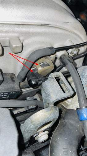

Hallo Zusammen,
Offenbar zieht falsche Luft in meinen Motor durch eine kleine undichte Welle. Die Motor Leuchte gibt an. Gemäss Mercedes Garage ist eine Buchse an einem Teil (kann nicht definieren wie es heisst) siehe Foto.
Offenbar finden sie das Teil nicht. Es sei Bestandteil von einem Dichtungssatz.
Ich hab mal ein paar Foto angefügt. Vielleicht kennt jemand die genaue Bezeichnung.
Fahrzeugdaten: ML 63 AMG
W 164 Motorcode: M 156.980 oder M156 E63
Fahrgestellnummer: WDC 164 177 1A1 784 64
Stammnummer: 418.562.493
1. Inverk. 15.11.2006
Ventil?
Ventil?
Ventil?

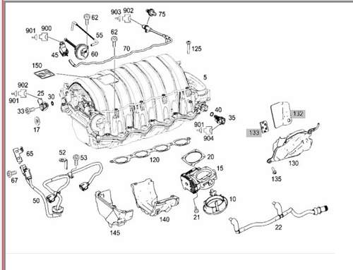

Da wird wohl eine neue Ansaugbrücke/Saugrohr fällig sein.
Bei MB gibt es dafür kein Reparaturset.
Bei MB kostet das Saugrohr um die 2350€. (Teilenummer A1561410801.)
Die Gebrauchten, die es so gibt, werden alle auch diesen Fehler oder einen ähnlichen haben.

Hallo Biker007
Vielen herzlichen Dank für die schnelle Rückmeldung und vor allem die Motoren Zeichnung.
Zu diesem Preis könnte es sich womöglich lohnen, für die durchlässige Buchse anfertigen zu lassen. Schon absurd, dass so ein kleines Teil solch einen Aufwand mit sich zieht und Mercedes kein Ersatzteil dafür hat.
Nochmals herzlichen Dank ??

Kurze Rückfrage.
Ist die genaue Bezeichnung des gesuchten Teils „Drallklappensteuerung?
Offenbar gibt es ein Reparatur Kit dafür, aber für den ML63AMG extrem schwierig zu finden.
Viele Grüsse
Es gibt Reparatursets für Dieselmotoren und für die M272/M273 Motoren, aber nicht für die AMGs.
Selbst bei diesen Repsätze ist die Reparatur meistens nur von kurzer Dauer.
Denn nur mit der Dichtung ist es auch nicht getan. Da in fast allen Fällen die ganze Lagerung der Tumpleklappenstange ausgeschlagen ist.

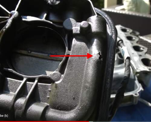

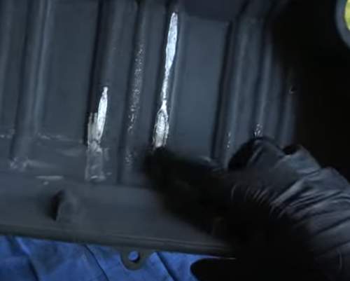

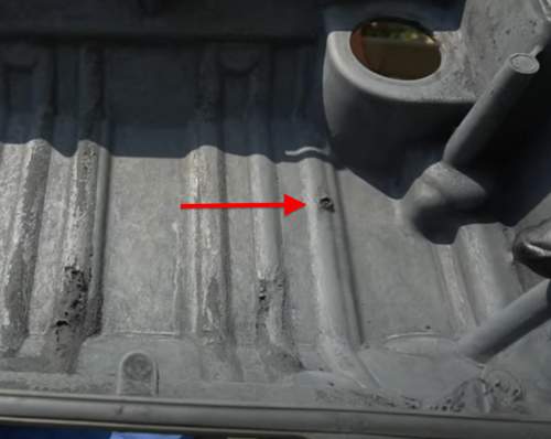

Danke für den wichtigen Hinweise und das Video. Aufgrund Deines Video bin ich auf YouTube auf die Suche gegangen und zu verstehen wie es innen aussieht.
Ich habe folgendes Video gefunden, dass mir aufzeigt, wo es womöglich noch weitere, nicht sichtbare Mängel geben könnte, wenn man die Ansaugbrücke nicht öffnet.
Da es noch nicht Akut ist, werde ich noch ein paar Monate vielleicht so rumfahren und dann wenns wärmer wird, eine Gesamtüberholung machen, ohne stress. In diesem Zusammenhang auch gleich die 10 Aluschrauben ersetzten.
Wie Du sagst, kann ich dann gleich sehen, welchen Zustand die Tubleklappenstange hat.
Im Video unten im Link, sieht man auch, dass Korrosion ein grösseres Problem sein könnte, wo falsche Luft herkommt. Folglich hinterfrage ich die Diagnose der Werkstatt kritisch. Wird sich alles beim öffnen herausstellen.
https://youtu.be/XFFI1pLLLxo?feature=shared
