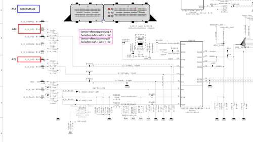

.........Der Hauptfehler sagt es ja schon : "Sensorreferenzspannung B-Kreis"
Die Sensorversorgungsspannung, die das Motorsteuergerät für den B (2 ten) - Sensorenkreis bereitstellt,
wird anscheinen von einem Sensor/Aktor selbst, oder vom Motorkabelbaum beinflusst.
Bekommt besonders der Motordrehzahlgeber/Kurbelwellensensor keine 5V, dann läuft der Motor nicht.
Somit muss es nicht zwingend der Sensor , der gemeldet wurde, die Fehlerursache sein.
P011300 Ansauglufttemperatur Eingang hoch "permanent" heisst, am Eingang vom MstG liegt eine höhere Spannung als erwartet an >5V, also wird irgendwo 12V auf diese Leitung geschmissen, weil durchgescheuert/gequetscht...
Da scheint , bei diesen Meldungen, beim Einbau dein Motorkabelbaum irgendwo beschädigt worden zu sein ( gequetscht / gedehnte Leitung ) , oder ein jetziger Sensor/Aktor verbindet eine 12V Leitung mit dieser 5V Sensorspannung.
Du musst an jedem Sensor (welcher zur Gruppe 2 gehört...siehe weiter unten) zur Fahrzeugmasse eine einwandfreie 5V Spannung messen, keine Schwankungen <5v oder >5V ist zulässig.
Problem ist, VW benutzt einen PIN vom Steuergerät und verteilt diesen "IM" Motorkabelbaum auf mehrere Leitungen.
D.h. der Motorkabelbaum muss vom 60poligen Stecker abgewickelt/aufgewickelt werden, den zu 99% liegen dort am Verbinder immer Fehler, wenn Wasser und Strom zusammengekommen sind.
Ansonsten messe am Pin 25 (vom 60polig Stecker) vom Steuergerät gegen Masse 5V
Liegen 5V sauber an, dann messe bei laufendem Motor nochmals.
Liegen plötzlich andere Spannung an, dann muss systematisch gesucht werden.
Alle an Pin25 angeschlossene Sensoren/Aktoren müssen abgesteckt werden
( AGR-Positionssensor, Elektrische Regel/Droselklappensteuerung-Rückmeldung, Drehzahlgeber, Ladedrucksteller Kraftstofftemperatursensor , Raildrucksensor )
Wenn Spannung sauber bei 5V bleibt, nacheinander die Stecker wieder aufstecken, bis der Fehler wieder auftaucht und dessen Sensor prüfen/tauschen.
Sollte der Fehler sporadisch sein, muss halt gleichzeitig an allen Stellen der Motorkabelbaum gewackelt werden.
Wenn es sicher am Kabelbaum liegt, du dir aber keine Reparatur zutraust, dann schaue auf dem Label vom 60polig Stecker und suche dir einen guten, gebrauchten Ersatz von einem gewerblichen Verkäufer.
