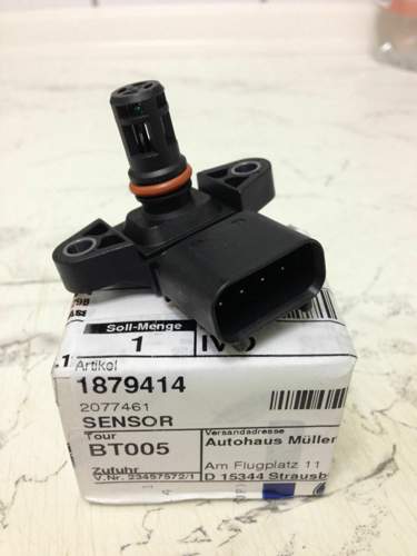

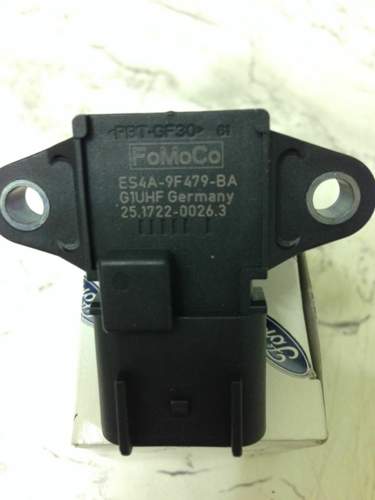

Hier sind Fotos von dem Teil.

das ist ein Map-Sensor (mit Temperatursensor), der sitzt am Ansaugkrümmer, vorausgesetzt du hast kein Luftmassenmesser? Man hat das eine oder das andere, Map-Sensor oder Luftmassenmesser

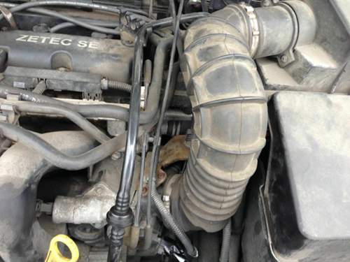

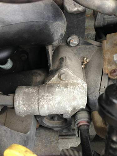

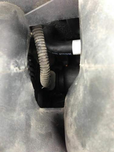

Kann man auf diesen Fotos etwas erkennen?
einen Luftmassenmesser hast du nicht
Bild 2 wäre der Map-Sensor
Bild 3 wäre das Leerlaufregelventil
Bild 4 wäre Drosselklappenpotentiometer

So, da bin ich wieder! Mit einem Ringschlüssel die Spannrolle der LiMa entspannt, den Riemen runtergenommen und zur Seite gelegt. Danach mit Nuss und Ratsche die LiMa abgeschraubt und auch zur Seite gelegt. Dann mit kleiner Ratsche und Torx-Bit den alten Sensor von der Ansaugbrücke abgeschraubt und vom Stecker gezogen. In umgekehter Reihenfolge die Sache zu Ende gebracht. Ich habs zum ersten Mal gemacht und 20min benötigt. Bei 7Grad Außentemperatur sprang der Motor sofort an. Der eigentliche Beweis kommt ab 4Grad.
