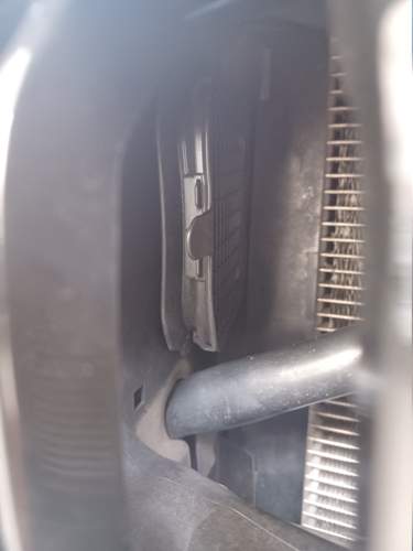

Schönen guten Abend. Ich habe laut dem Schema gesehen dass es zwei Ansaugstutzen gibt wie im Schema zu sehen.
Bei mir und bei meiner Frau ist die Nr1. Verbaut. Diese version macht aber kaum Sinn meiner meinung nach. Der Raum vor dem stutzen ist so klein und da kommt auch kaum Frischluft rein da auch die klappe rechts verschlossen ist. Wann wird eigentlich die Variante nr5 verbaut? Die macht an sich doch viel mehr sinn.
Die kann man doch bestimmt auch nachrüsten, oder?
Danke

Der Hintergrund ist der, bei den heißen Temperaturen und wenn ich dann länger in der stadt gefahren bin habe ich nach ner zeit gemerkt, dass das ansprechverhalten etwas schlechter wurde auch etwas leistung war weg. Hab dan die schwarze klappe abgenommen damit frische luft ran kann und siehe da, es wurde wieder normal. Ich denke da hat sich die warme luft gestaut und er hat die dann mit angesogen. Hab jetzt das teil bestellt gucken ob es passt

Da laut bmw die nr. 1 bis anfang 2017 verwendet wurde und nr. 5 bis mitte 2018, denke ich dass das Update dann 2017 kam. Vllt hat hier jemand ein Fahrzeug aus mitte ende 2017 der ein bild posten kann.
Hab jetzt einen 320d aus 2018 gesehen und da ist der stutzen nr 5 verbaut. So wie ich dachte.
Kann sein dass es was mit den Emissionen zu tun hat, die fahrzeuge haben auch adblue

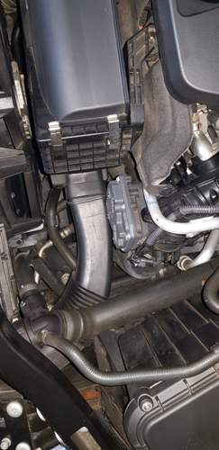

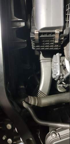

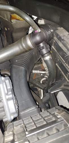

So habs heute verbaut. Zumindest bei mir ist der Unterschied tag und nacht. Das ansprechverhalten ist deutlich besser und der motor entwickelt deutlich mehr druck.
Ich würde es eigentlich jedem empfehlen es zu probieren, schlechter wirds nicht.
Und der Aufwand hält sich in Grenzen. Ist etwas fummelei den stutzen anzubringen ohne was abbauen zu müssen da der platz Mangelware ist. Aber das Ergebnis überzeugt und kostet nur 40 euro für die 2 teile.
Super danke für die Rückmeldung!
Dass heißt du hast nur die Teile 5 und 6 eingebaut? Nummer 2 bleibt?
