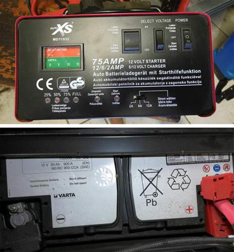

Kann ich dieses 0815 Ladegerät für meine Batterie verwenden und wie stelle ich es richtig ein? Alle Schalter auf 12V ?
Wie macht ihr es bei kalten Temperaturen, vorsichtshalber über Nacht laden auch wenn das Auto problemlos anspringt oder erst dann laden wenn die Batterie schwächelt?

Das scheint ein reines Ladegerät zu sein, nicht zur Erhaltung der Batterie gedacht.
Wenn die Batterie den Wagen immer startet, würde ich das Ding nicht anschließen, bzw. nur für eine bestimmte Zeit.

@PPPatrick schrieb am 6. November 2019 um 21:03:20 Uhr:
Jep, mehr will ich nicht wissen^^
@PPPatrick
... wir wissen ja nicht, was für eine Batterie du verbaut hast...
0815 würde ich bei einer Agm Batterie nicht hernehmen...weil es sicherlich keine Agm Stellung beim laden hat.
Kauf dir doch als Alternative ein C-Tek 5,0 zum unsäglich teuren Preis von etwa 60€.
Da bist du auf der sicheren Seite....hab so eine schon ein paar Jahre und bis heute alles bestens.
Ausser, du bist kurz vor dem "ableben" , da lohnt sich so ein Gerät nicht mehr... Achtung ***Scherz***!
PS....oh, hab Grad erst das Bild gesehen, ist wohl noch eine normale Plumbum Batterie... trotzdem würde ich mir ein gescheides Gerät für die Zukunft zulegen.
Aber im Moment sollte dein Ladegerät noch passen.
