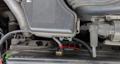

am Luftfilterkasten-Deckel meines 850 2,5 10V 1996 ist wohl ein "Unterdruck(?)-Anschluß" abgebrochen, siehe Bild. Ein sehr dünner, schwarzer "Schlauch" hängt lose in der Gegend herum....
1) wozu dient dieser Schlauch?
2) gibt es Ersatz für den defekten Anschluß (seitlich ist ein "Aufsteckröhrchen" weggebrochen)?
3) läßt sich dieser Anschluß überhaupt wechseln oder brauche ich einen neuen Luftfilterdeckel?

Moin, der Schlauch ist für die Umschaltung der Ansaugluft, kalt - warm .
So wie das aussieht, ist doch nur der Gummiwinkel defekt, am Luftfilterkasten ist doch noch das Gummistück daran oder sehe ich das falsch ? Muss normalerweise so aussehen wie der andere Schlauch .
Der dünne Plastikschlauch ist in den Gummiwinkel gesteckt, brauchst nur nen Stück dünnen Gummischlauch , den steckst du auf den Luftfilterkasten und dann den dünnen Plastikschlauch darein .

Das "schwarze Anschlußding" am LuFi-Deckel ist bei mir aus Hartplastik. So wie ich das sehe, war da wahrscheinlich seitlich ein "Anschlußröhrchen" aus Hartplastik dran, auf das der Schlauch wohl gesteckt war, möglicherweise mittels eines kleinen "Gummischlauch-Stückes".... Und das "Anschlußröhrchen" ist halt weggebrochen, sodaß ich da nichts aufstecken kann...
Gibt es dieses schwarze Anschlußstück als Ersatz (und wie heißt das fachgerecht?), lässt es sich überhaupt wechseln oder brauche ich einen neuen LuFi-Deckel?

solala...., bis ich einen anderen Deckel bekomme, habe ich erstmal "notrepariert"....
Irgendwie kamen mir die Durchmesser der fehlenden/kaputten Teile bekannt vor. Und siehe da, man kann mit einer Kugelschreibermine und etwas Schlauch von der Scheinwerferreinigungsanlage improvisieren!
Zunächst habe ich mit einem Dremel die Bruchstellen an dem Hartplastik-Anschlußstück etwas geplant. Dann Anprobe mit einem Stück Kugelschreibermine und dem Wasserschlauch..... passt!
Kugelschreibermine nur leicht eingeschoben um den Durchgang zu gewährleisten, das Ganze mit Heißkleber rundum fixiert. Dient gleichzeitig als Zugentlastung! Im Inneren steuert das Ganze wohl die Warmluftklappe. Eingebaut sieht alles ganz gut aus....
Dabei noch festgestellt, daß der Luftschlauch Risse hat!!! Erstmal mit dehnbarer Klarsichtfolie umwickelt und etwas Isolierband gesichert.... Muß also auch neu....
