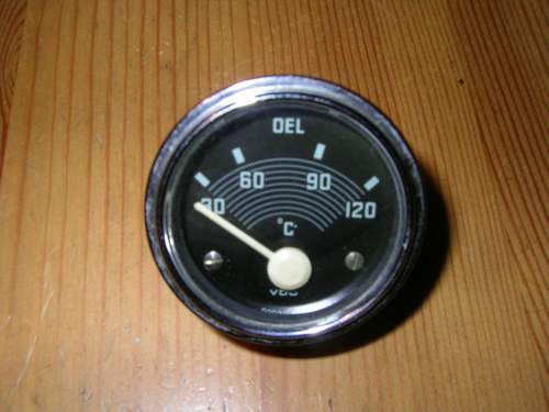

Hallo Fachwelt,
ich möchte eine alte 6V VDO Öltemperaturanzeige ein meinem Käfer einbauen. Dieser wurde schon vor Jahren auf 12V umgebaut.
Der Geber ist ein Universal-Ölmeßstab, 6 bis 24V, ebenfalls von VDO. Anschlüsse: Geber und Masse
Für den Betrieb des Anzeigegerätes habe ich mir einen Spannungswandler besorgt, der die 12V auf gemessene 6,3V reduziert. Anschlüsse: Eingang 12V, Masse, Ausgang 6,3V.

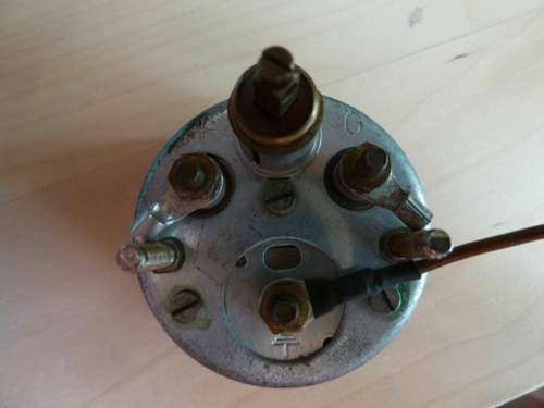

Auf dem Anzeigegerät habe ich die folgenden Anschlußmöglichkeiten (s.Foto): Plus, Masse, Geber, Birnchen.
Beim "Trockenlauf" Habe ich alle Kabel nach Vorgaben angeschlossen. Sobald ich jedoch die 6,3V vom Wandler anschließe, geht die Anzeige auf Maximalausschlag. Der Anschluß des Gebers hat keinen Einfluss.
Ideen?
Danke im Voraus
C.M.

Die Ösen rechts und links haben nicht zufällig Kontakt zu den Verschraubungen, wo sie hinzeigen?
Themenstarteram 28. April 2020 um 10:24
Ich habe die Ösen so gedreht, dass man auf dem Foto die Klemmenbezeichnungen erkennen kann.
Dann kann ja eigentlich nur noch das Instrument defekt sein, denke ich. Irgendwas hat imho intern einen Kurzschluss.

Vielleicht dämliche Frage: Wozu brauche ich den Masseanschluß am Gehäuse? Doch nur für das Birnchen, da die eigentliche Anzeige ja seine Masse über den Geber bekommt...
C.M.
Nö. der Masseanschluss ist für die bipolare Spule am Messgerät,Dämpfung der Messnadel.
Ist der Anschluss nicht belegt haste immer Vollanzeige,natürlich nur bei Drehspulinstrumenten.

Themenstarteram 3. Mai 2020 um 19:04
Servus Fachwelt,
ich habe ´mal den noch funktionierenden Ölthermometer aus dem Auto ausgebaut und - nur um Vergleichsdaten zu haben, durchgeohmt. Ich habe die Kontakte am Uraltgerät gereinigt und die gleichen Messungen durchgeführt. Insgesamt sind die Meßwerte weitgehend vergleichbar. Anschließend habe ich alles nochmals nach Lehrbuch angeschlossen... mit dem gleichen Ergebnis. Digital! Nix oder Anschlag!
Was mich beim Kombinieren der Anschlüsse etwas aus der Fassung brachte ist die Tatsache, dass ich nur durch Anschließen der Masse und des Gebers (2. Anschluss am Geber dabei nirgendwo angeschlossen) an der Anzeige einen Vollausschlag generieren konnte. Reproduzierbar! Keinerlei Plus angeschlossen...
Kann mir das einer mal erklären? Das Gerät ist ein Rätsel.
Danke im Voraus
C.M.

Themenstarteram 4. Mai 2020 um 16:12
Hallo, habe einen Fachbetrieb um Unterstützung gebeten.
Hier die Antwort:
"Die Anzeigen aus den 60ern haben eine andere Technik (Bimetall), die Anzeigen ab Mitte / Ende der 70er haben Heißleiter-Technik.
Der Ölstabgeber kann nur mit Anzeigen Heißleiter verwendet werden. "
Also: Thema vorerst erledigt und Zeit nutzen, um etwas weiter in die Theorie einzutauchen.
