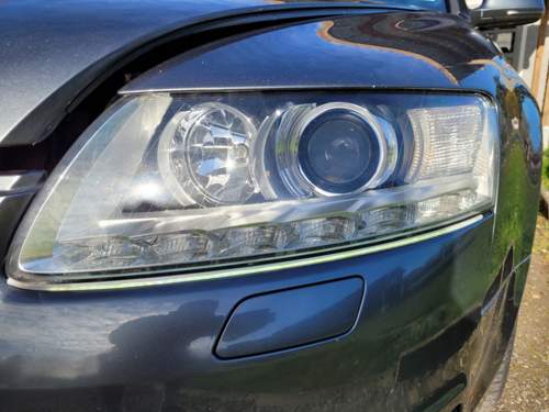

Hallo Motor-Talker,
habe in der Sufu leider nichts konkretes finden können. Hat jemand eventuell einen Plan wie ich diese LEDs (http://www.elv.de/.../detail2_31932) mit den genannten Funktionen im Link anschließen könnte.
Ich habe bereits Tagfahrtlicht und Bi-Xenon Scheinwerfer. Am besten mit einer kleinen Beschreibung wo ich es anschließen muss. Soweit ich weiß muss man diese nur noch anschließen, also braucht man keine Relais mehr, da diese bereits integriert sind in der LED-Leiste. Ich weiß auch, dass man sie am Zündungsplus anschließen muss, nur leider weiß ich nicht wo dieser sein soll ( müsste Klemme 15 sein), aber wo ist diese sog. Klemme. In einem anderem Thema wurde diese Klemme hinten im Kofferraum gefunden, ist mir aber bisschen zu weit weg von der Led-Leiste. Ich danke im voraus und hoffe, dass wir auch Elektriker unter uns haben, die es schaffen es meiner Wenigkeit zu erklären, da ich wirklich nur wenig mit Eletrik zu tun hatte.
Achja noch kurz zu Info es sind drei Kabel: 1Gelbes, 1 Schwarzes und ein weißes
Edit: Wo man es eig anschließt steht im Link auch , aber ich weiß nicht wo ich dies Anschlüsse am A6 finde.
Mit freundlichen Grüßen
George

Du musst an beide seiten Deines Sicherungskastens wenn Du Klemme 15 und 30 brauchst (dauerplus und Zündungsplus)
Eine ist auf der Fahrerseite (Tür öffnen und die Klappe die dann freiwird Armaturenbrett) und die andere auf Beifahrerseite !
Leider kommst Du vom Motorraum nur auf beiden seiten durch die Radkästen...also schon sehr großer aufwand.
Geh mal über die Sufu und suche nach TFL anschließen ohne zusätzliches Modul... eventuell steht da auch was für Dich drinn !

Also auf der Fahrerseite ist der Kasten und wie beschrieben mit 5 torx schrauben versehen... Stromprüfer ran und ein zweiter mann im wagen der zündung schaltet.
Allerdings hat der anschluß tatsächlich noch ca 15 sek nach zündung aus noch strom.
Dann hast du quasi noch lieving home für 15 sek ;)
Somit musst du nicht umständlich in den innenraum...oder wie kbankett schon schrieb:
"Also, wenn ich den E-Wasserkasten schon auf habe, dann kann ich auch gleich die paar Zentimeter weiter gehen und bin im Fahrerfussraum.
Hinten in der Box ist das Loch, wo die Kabel in den Innenraum gehen.
Die Fahrerfussraumverkleidung sind 3 Schauben - ne Sache von 5 Minuten."
Damit ich das richtig verstehe man muss doch dafuer die Abdeckung abschrauben also da wo man waschwasser nachgfuellt oder?habe so langsam das gefuehl,dass ich mit meiner fragerei nerve
Mach es wie morgen und entferne mal die abdeckjng...also Motorhaube auf und vor der Frontscheibe ist eine breite Plastikabdeckung über die ganze breite. Auf der Fahrerseite guckt gerade der einfüllstutzen vom scheibenwasser mit dem blauen deckel raus. Diese breite abdeckung vorne am gummi anheben und nach virne (in fahrtrichtung) abziehen, dann siehst du 3 schwarze plastikkästen. Der auf der Fahrerseite ist gemeint.

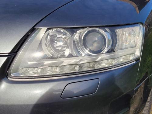

So da bin ich wieder habe die Leds angeschlossen und funktionieren auch mit Dimmfuntkion und so wie sie es auch sollen mit ausschalten!!Jetzt kommt das Große aber. ich weiß beim bestem Willen nciht wo ich zundplus herholen soll. ich hatte sie probeweiser am sicherungskasten auf der Fahrerseite nur halt im Innenraumdort gibt es Zündungsplus !! Nur will ich keine Kabel in den Innenraum verlegen. die Abdeckung also wasserkasten habe ich demontiert und auch die besagten kästen gefunden im Kasten genau vor dem Fahrer habe ich einen kasten geöffnet und siehe da einige sichrerung und sogar 5 A Sicherung. Angeschlossen und Leds brennen durchgehen ohne aus zu gehen FAzit: dauerplus.
Kann einer eventuell mal ein foto machen und genau erklären wo ich anschließen darf. Vielen Dank im vorraus
