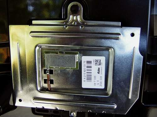

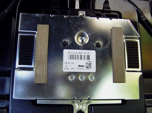

Eventuell muss ich gar kein Kabel verlegen. Ich hab im Heckdeckel drei Antennen, wenn ich das richtig deute (siehe Bild). Die linke scheint für's Navi zu sein, denn wenn ich die abziehe, fährt mein Auto lt. Navi ziellos umher *g* . Die rechte könnte für's Telefon sein was ich aber gar nicht nutze. Merkwürdiger Weise hab ich aber auch Radioempfang wenn alle Stecker abgezogen sind. Aber vielleicht wird ja über das Antennenkabel noch genug eingestreut.
Das Kabel für's Telefon könnte ich ja dann als Verbindung nach vorne nutzen wenn ich die richtigen Adapter finde. Ansonsten müßte ich mal wieder meine Lötstation nutzen.
Vielleicht weiß ja jemand, wofür diese Antennen jeweils sind.

Themenstarteram 11. September 2014 um 13:01
Hi Jörg,
das dachte ich bisher auch... aber was sind dann die drei Teile unter dem Deckel für welche?
Ich hab nochmal Einzelaufnahmen gemacht, vielleicht kann dann jemand nähere Auskunft geben.
nette Grüße
Links
Mitte
Rechts
Hi Dieter,
Also das habe ich zu den Teilenummern gefunden:
Steuergerät Telefonantenne Antenne Mercedes S-Klasse CL W215 A2158201975
Antenne Antennentuner GPS NAVI Mercedes S-Klasse CL W215 A2158200375
das dritte Bild hat keine Nummer, könnte es für Keyless go sein, hast du sowas?
habe nun auch die dritte Nummer gefunden:
Antennenverstärker - A2098201189 - / Mercedes Benz CLK W209 A209
http://www.ebay.de/.../151286135552?...
Jörg
Themenstarteram 11. September 2014 um 15:30
Hi Jörg,
herzlichen Dank für deine Mühe. :) Ich hätte ja nun eher das mittlere Teil für den UKW-Empfang zuständig angesehen. Schon wegen der 'Fuba'-Aufschrift. Aber so kann man sich täuschen.
Ich werd aber eh vor der Nutzung eines dieser Kabel eine Messung auf Durchgang zum Cockpit machen. Wäre ja schon blöd, wenn ich das falsche Kabel für DAB nutzen wollte.
Leider hat aber das mittlere Empfangsteil einen Anschluss, den ich nun überhaupt nicht kenne. Da werden vermutlich auch die bekannten Adapter nicht weiterhelfen. Also doch die Lötstation rausholen und ne Antennen-Muffe auf SMB erstellen... ;) Fakra auf SMB für das Radio im Cockpit hab ich zum Glück schon gefunden.
